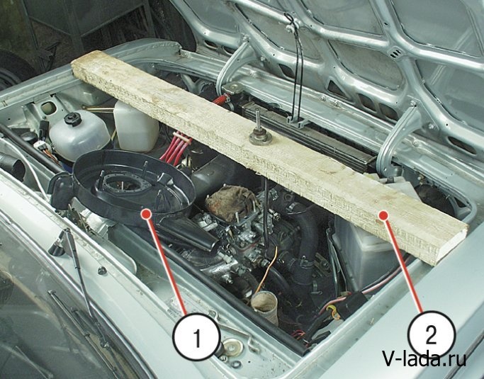

Сначала сделать визуальную диагностику состояния всех креплений и кузова в целом. Движок снимать не нужно, он только фиксируется, как на картинке ↓

Здравствуйте. Судя по фото - балку менять однозначно. Сайлентблоки рычагов тоже под замену. Внимательно смотрите сами рычаги. Не погнуты ли ? И обязательно проверьте шаровые опоры.
Бвигатель можно вывесить, как указано выше. Вынимать не обязательно.
