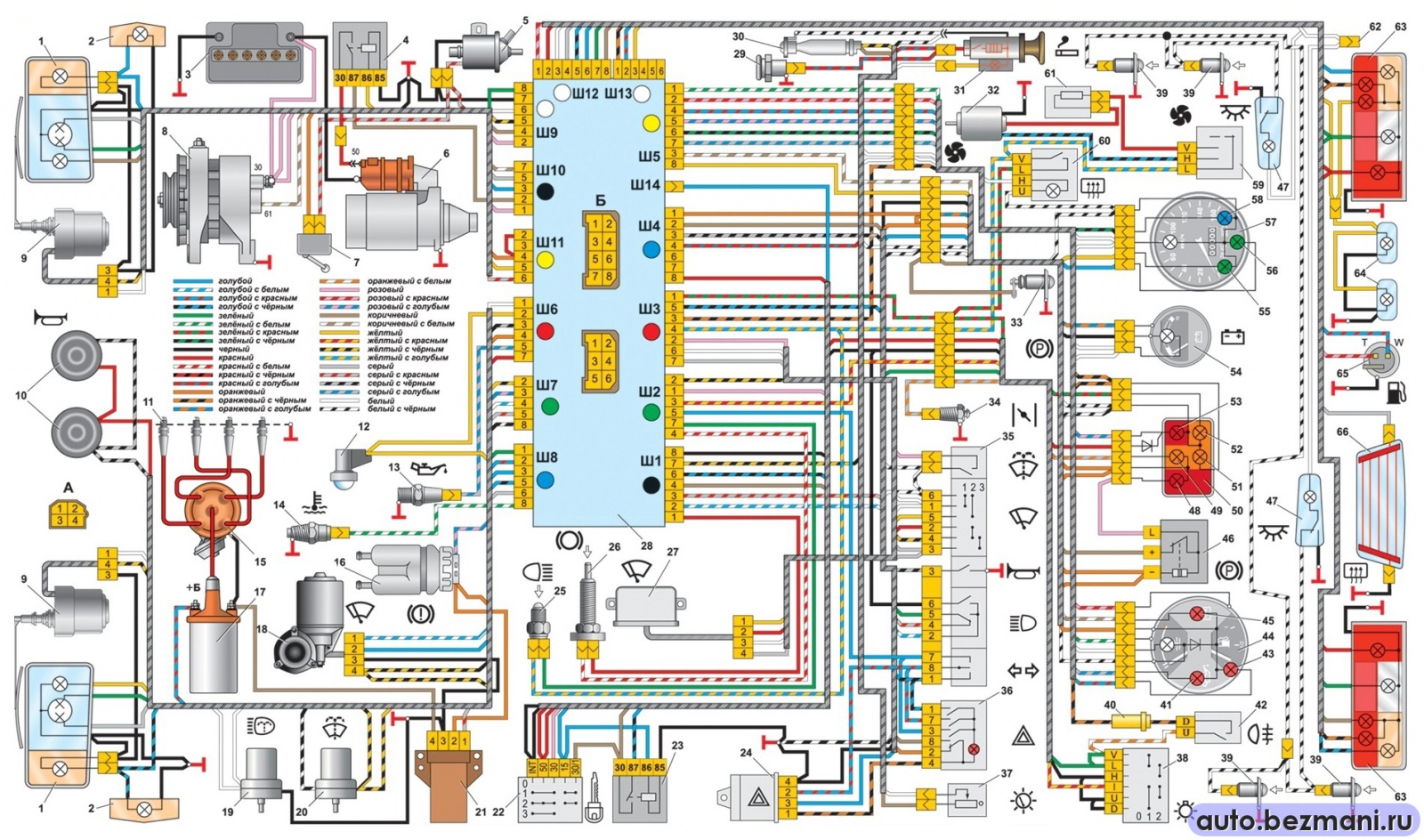

Алексей27: А на голубом с чёрным (зажигание) постоянное? #
Только не зажигание, а напряжение. Вы думаете вся страна спит со схемой 2105 под подушкой?
Вот есть прекрасная цветная схема электрики, там всё понятно, "что почём".

Спасибо, но вот сегодня прозванивал проводку от замка до катушки и он не отзывается, то есть без напряжения.

Кликнуть по картинке для увеличения.

Алексей27: Спасибо, но вот сегодня прозванивал проводку от замка до катушки и он не отзывается, то есть без напряжения. #
Мне же не видно, что и где вы прозванивали. Может быть обрыв дорожки печатной платы монтажного блока. Сам когда-то перепаивал на своей пятёре, правда, лет тридцать тому назад.

Нет искры. Поменял всю систему зажигания: трамблёр,ВВ провода,катушку,свечи ,реле зажигания. Но вот прозвонил провода от замка зажигания и обнаружил, что голубой с чёрным провод(зажигание) не под напряжением. Может быть это и может быть причиной что нет искры?

Алексей27: голубой с чёрным провод(зажигание) #
Напишите лучше откуда и куда он идёт.
Алексей27
15.11.15  |
15.11.15 |
Он идёт от замка до монтажного блока(Ш1)
15.11.15  |
15.11.15 |
Алексей27: Он идёт от замка до монтажного блока(Ш1) #
Вы главное реле, (по схеме N 23) менять пробовали? (стоит за приборкой) Этот провод идёт как раз с его исходящего контакта.

Ну дальше, что. Плюс на его входящий контакт 30, приходит?
