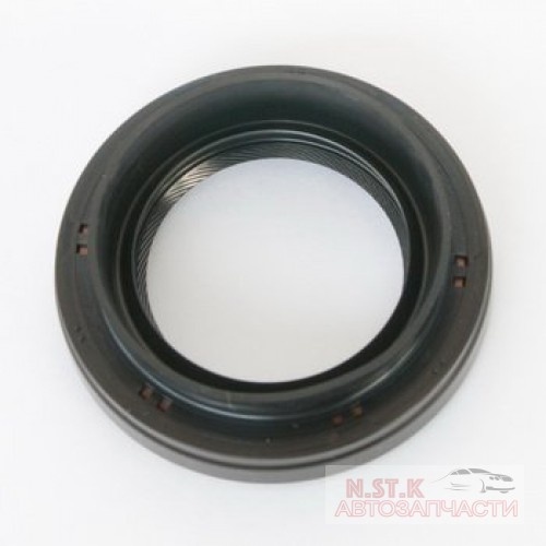

Это только вроде. "Маслогонные" насечки могут иметь разное направление. На картинке они видны.
24.10.18 -
Насечки на внутренней стороне сальника
24.10.18 -
to MickZEL:
Ну да. Не для красоты же они сделаны. Интересно на реальных сальниках это подтвердить, с реальными фотками.
24.10.18 -
я на своём ниссане менял как то , насечки были . На тоёте давно менял , не помню уже. Насечки должны быть.
24.10.18 -
MickZEL: насечки были #
Не в этом дело. Они на всех есть. Угол их наклона на правом и левом действительно отличаются на 90 градусов. Не зря же они идут не под одним номером.
