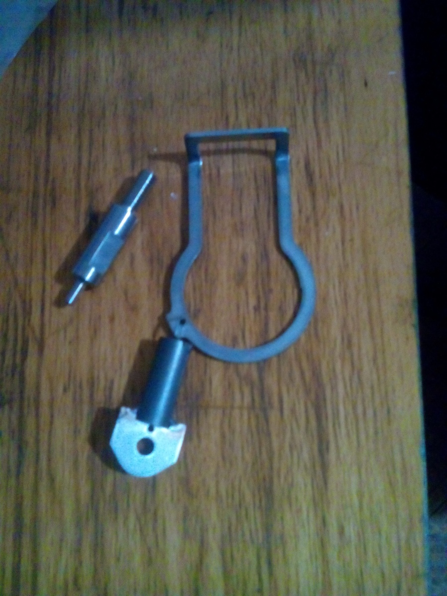

В новом комплекте сцепления AISIN было вот такая приблуда, что это такое, я так и не понял. Кто знает?
