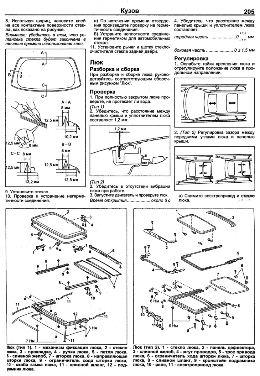

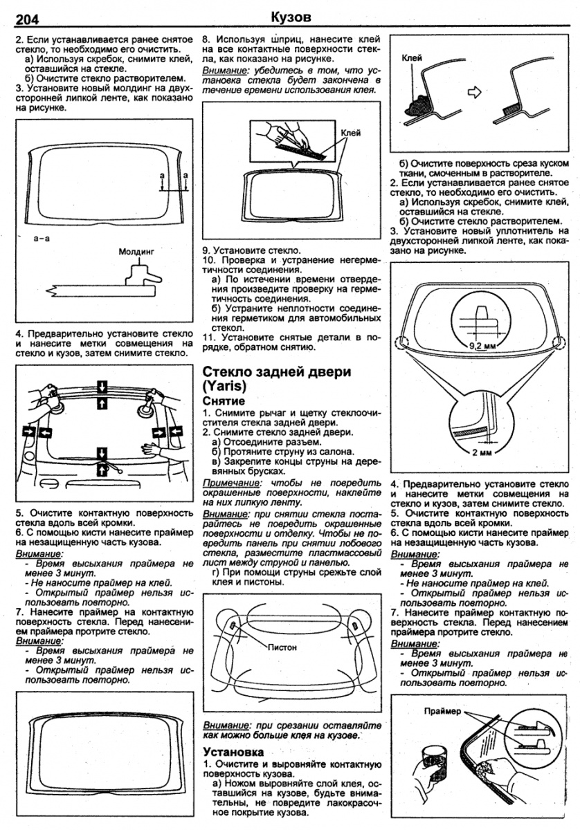

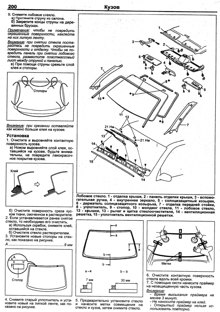

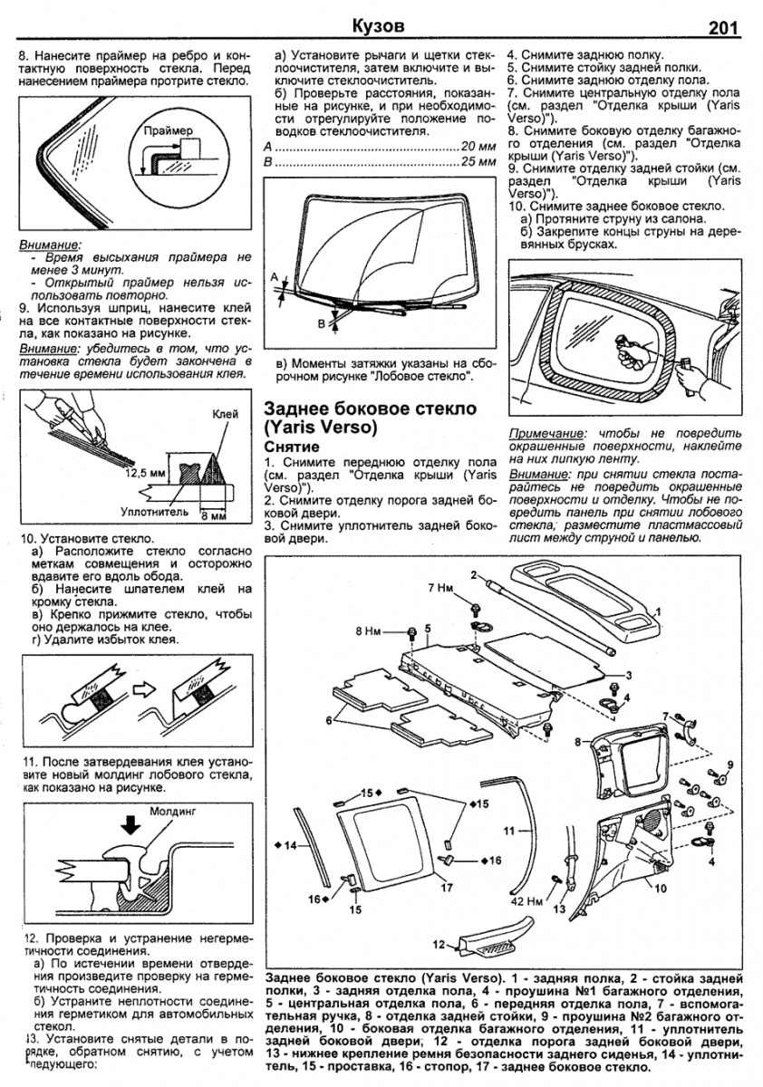

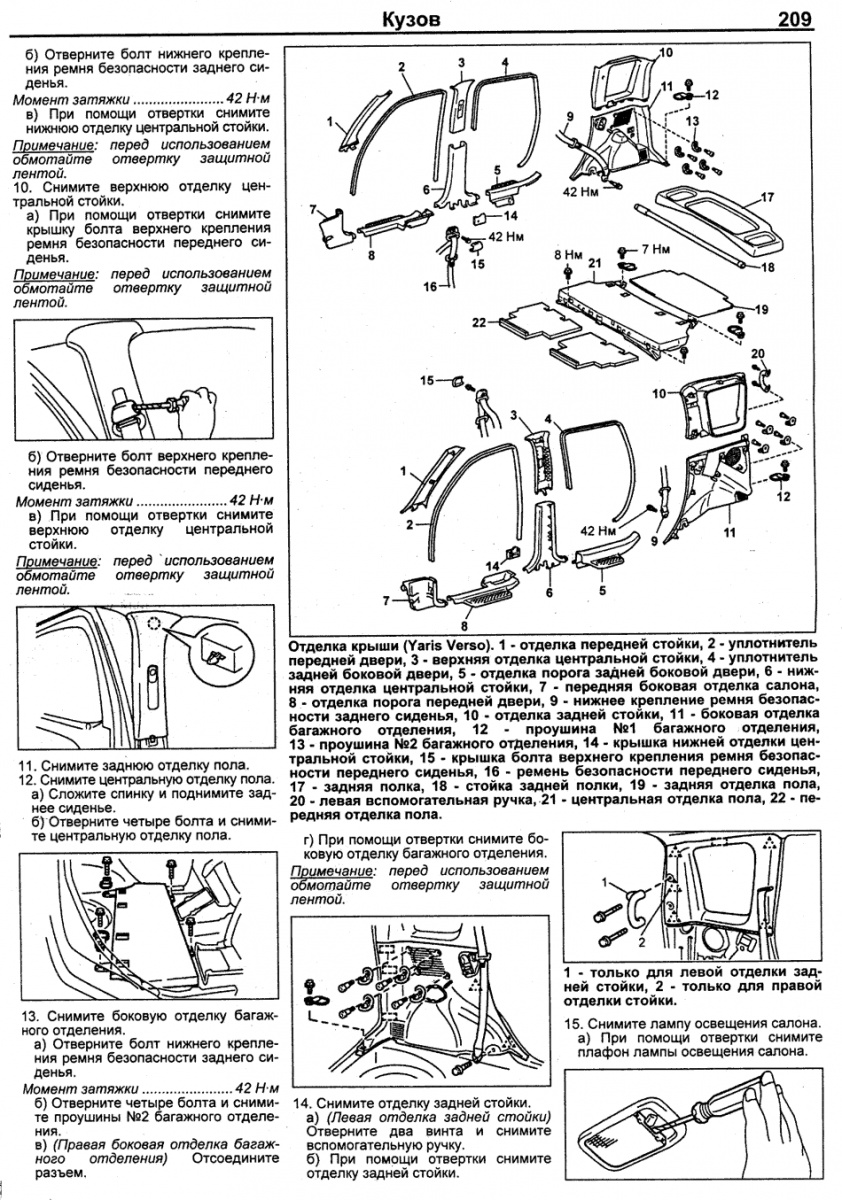

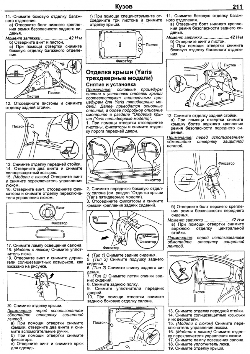

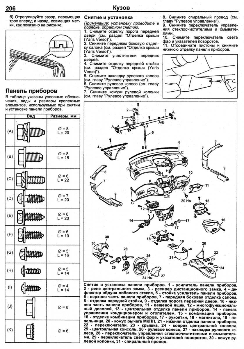

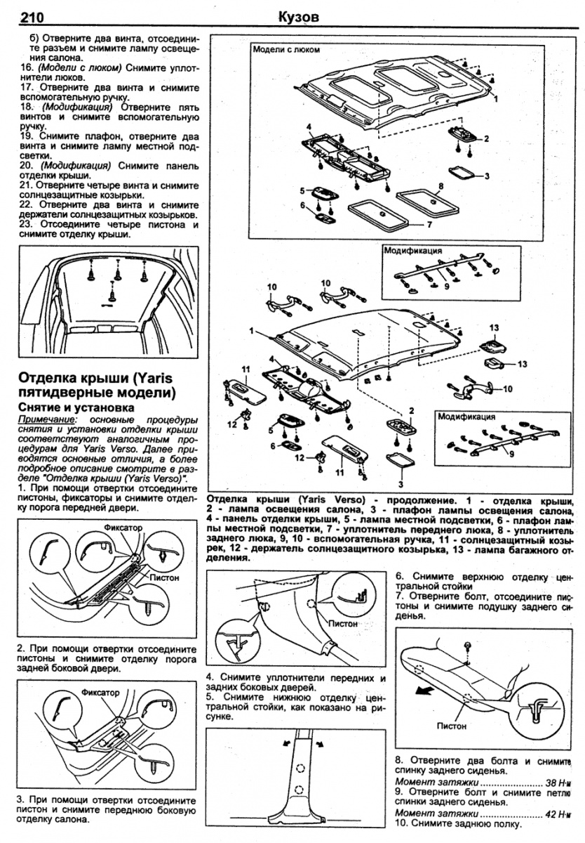

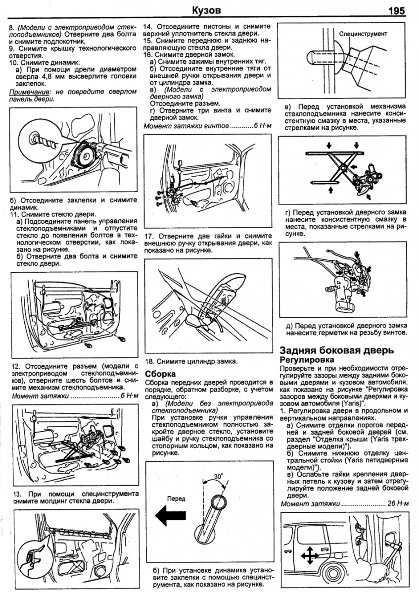

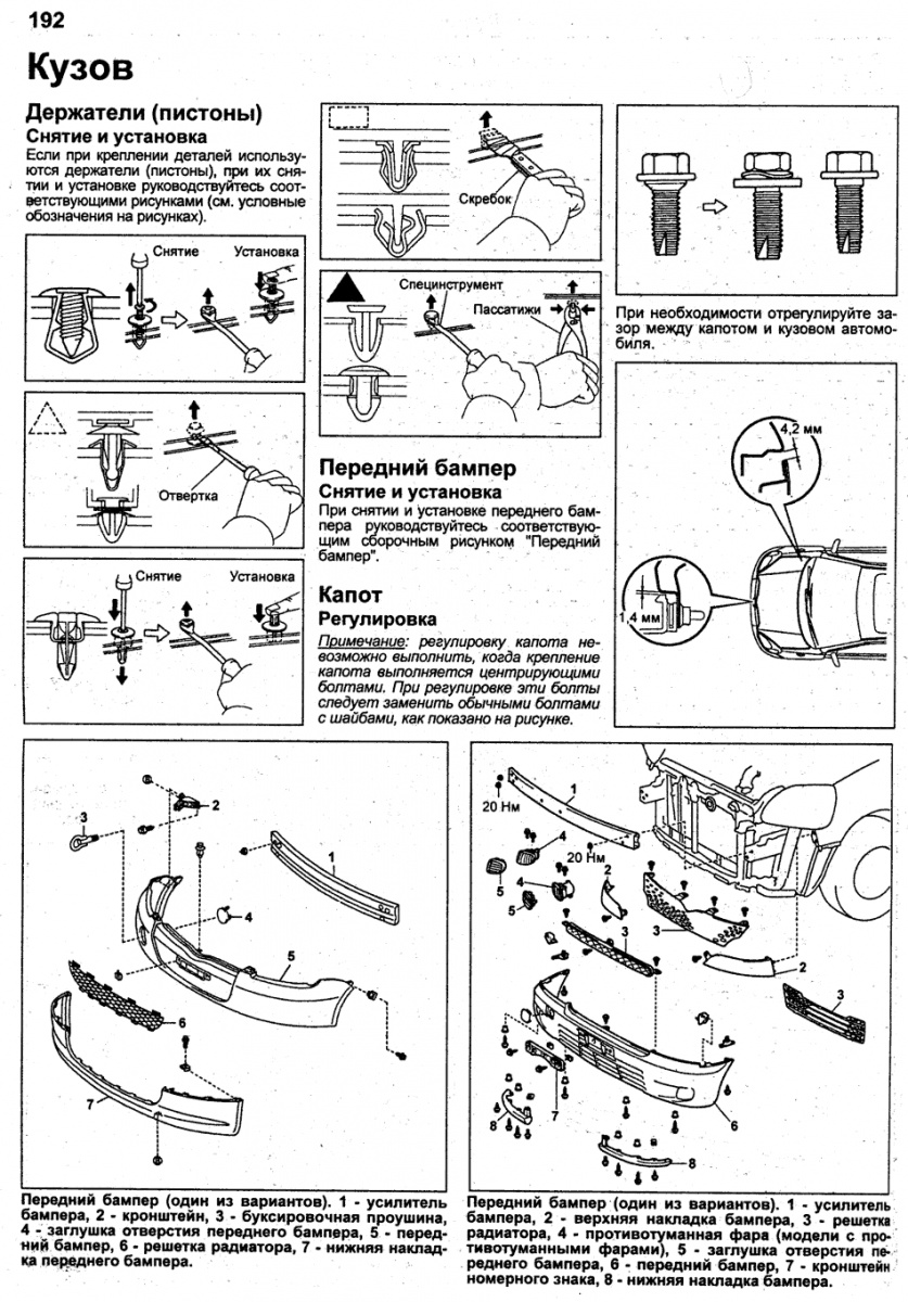

Мне бы схему разборки крыши, кто подкинул бы...

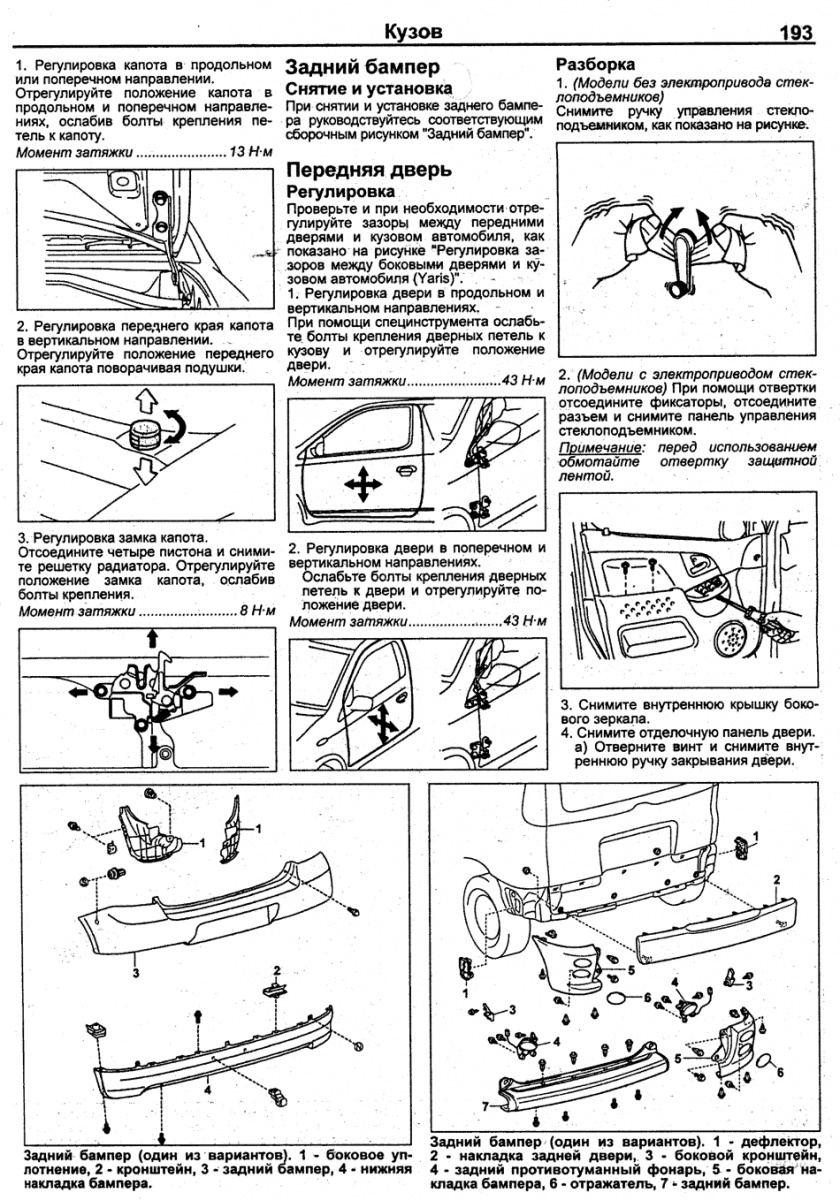

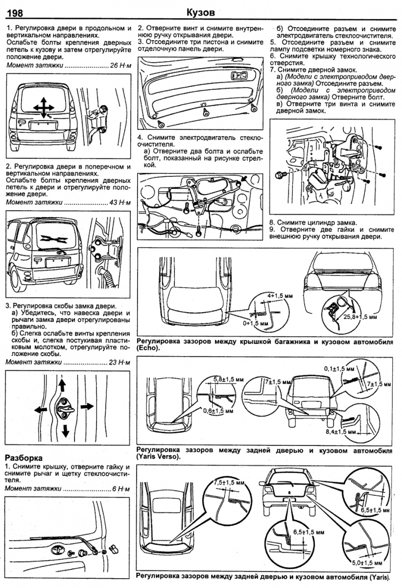

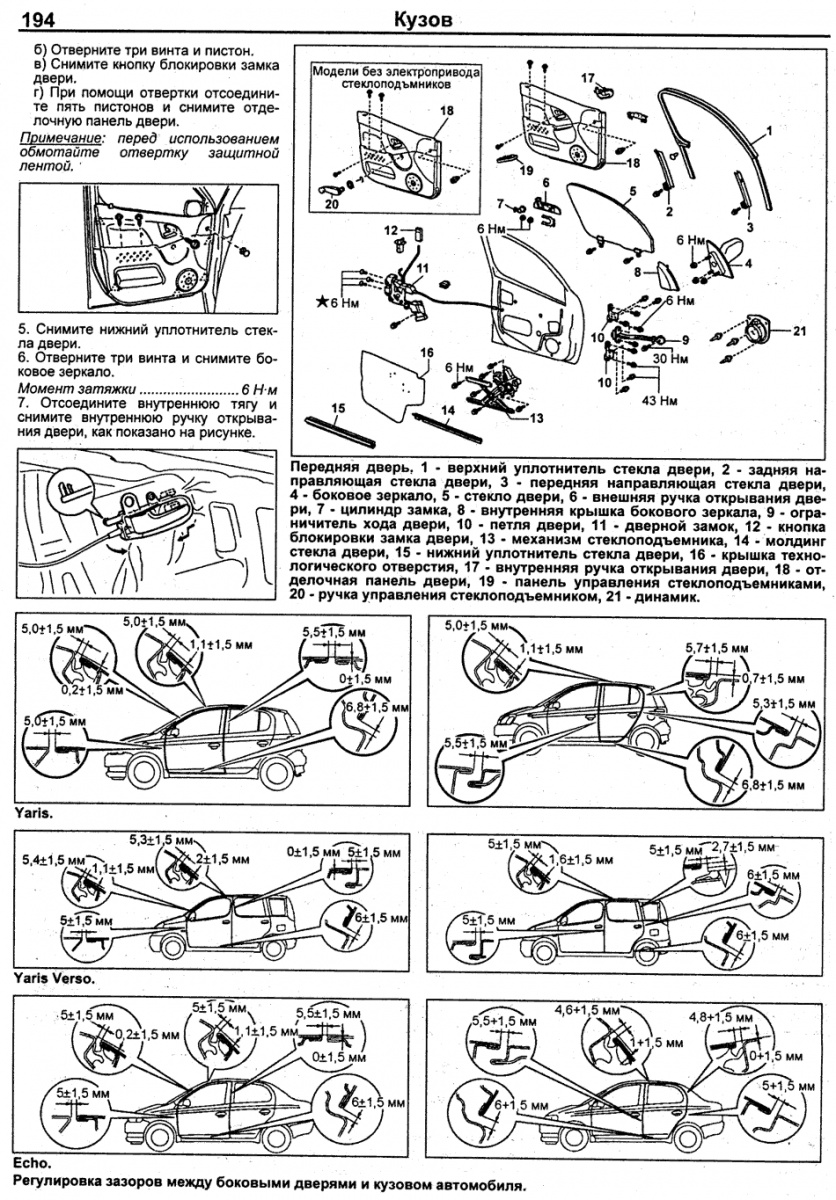

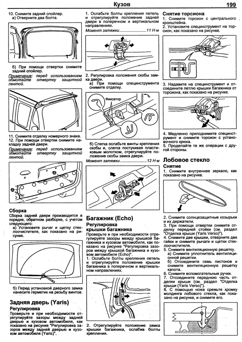

В прикрепленных файлах есть все схемы разбора. Фото разбора я не нашел. Надо провести проводку, так что я тоже буду разбирать и если не забуду - сам сфотографирую.
