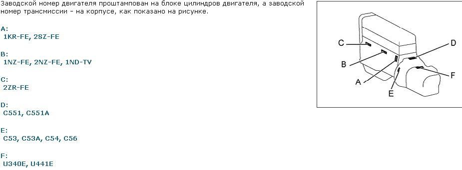

Подскажите еще, пожалуйста, где смотреть номер двигателя 1SZ-FE
15.12.11  |
15.12.11 |
Вот картинки в помощь:
Для двигателя 2SZ-FE
15.12.11  |
15.12.11 |
to Messir: Супер.
