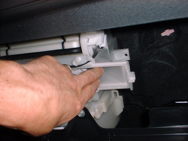

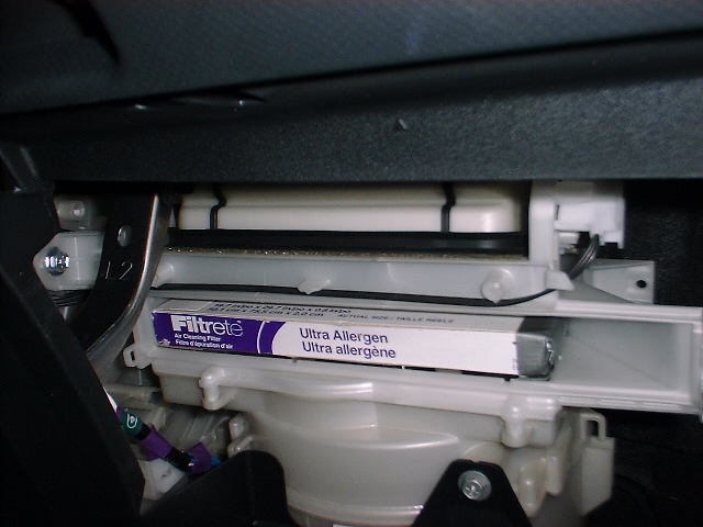

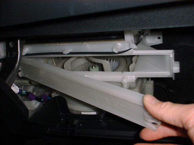

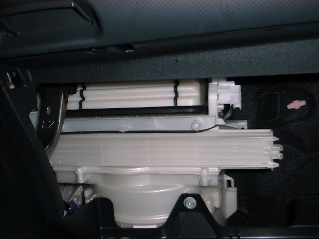

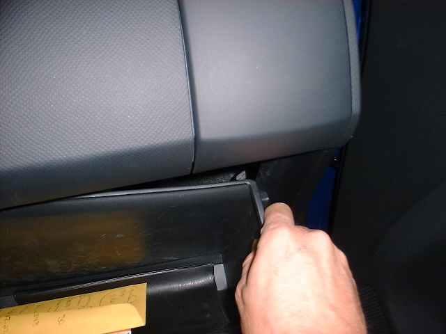

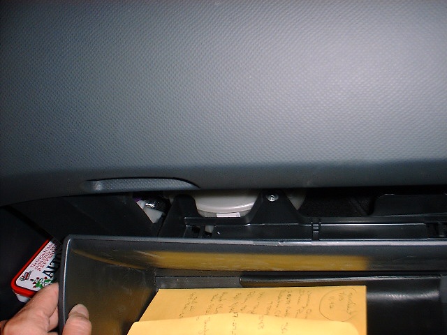

Это установка салонного фильтра в американца .
Только я перемудрил с порядком действий .
p.s. Вот ума не приложу нахрена америкос обматал фильтр лентой .
