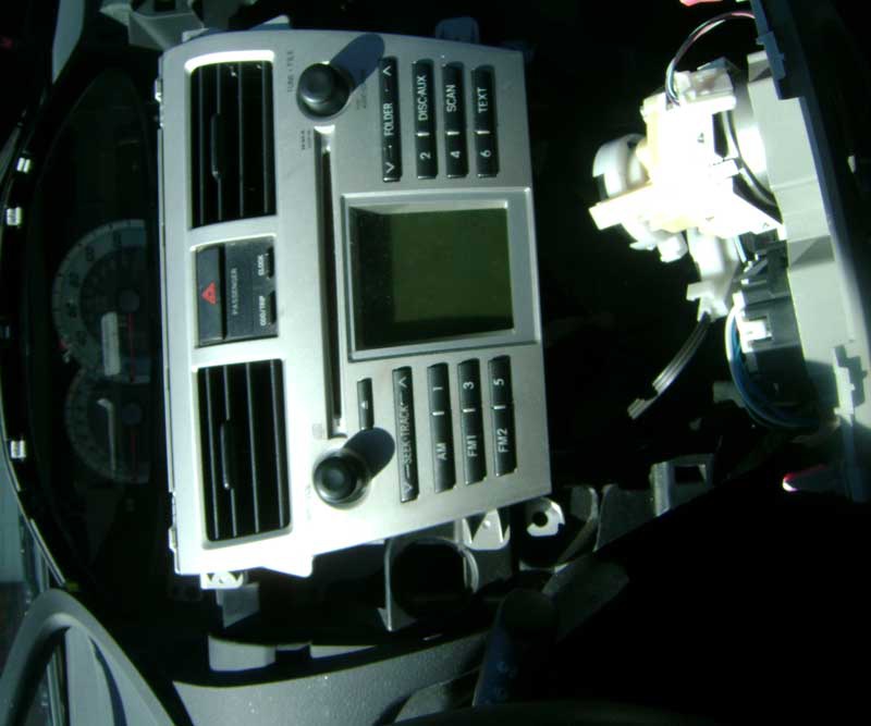

Когда сегодня пытался снять, почувствовал, что на излом идет в районе магнитолы. Так что, наверное придется снимать или ослаблять. Не проблема, там вроде четыре винта всего.

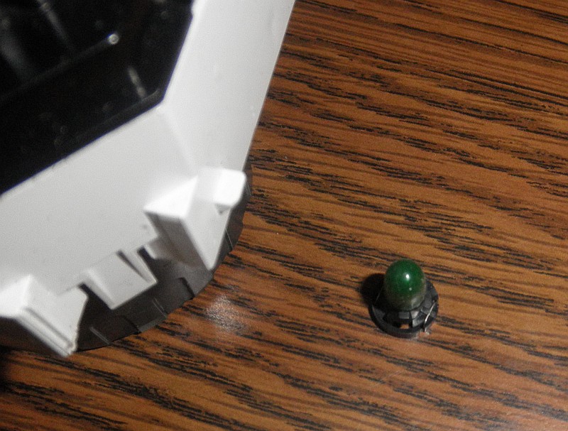

Там безцокольные миньены стоят? #
Лампочки простые с зелёной резинкой как ган ....н :)
установлены в пластиковый цоколь . В самом начале темы я всё описывал , как и что

Можно . Только со старыми цоколями (ножки обматать как лампочки ), и не забывает про полярность .

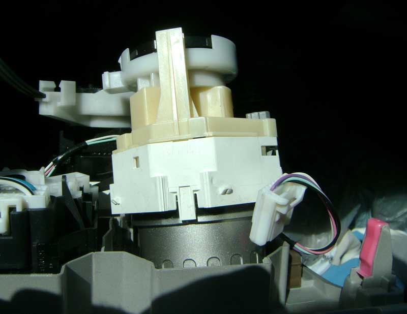

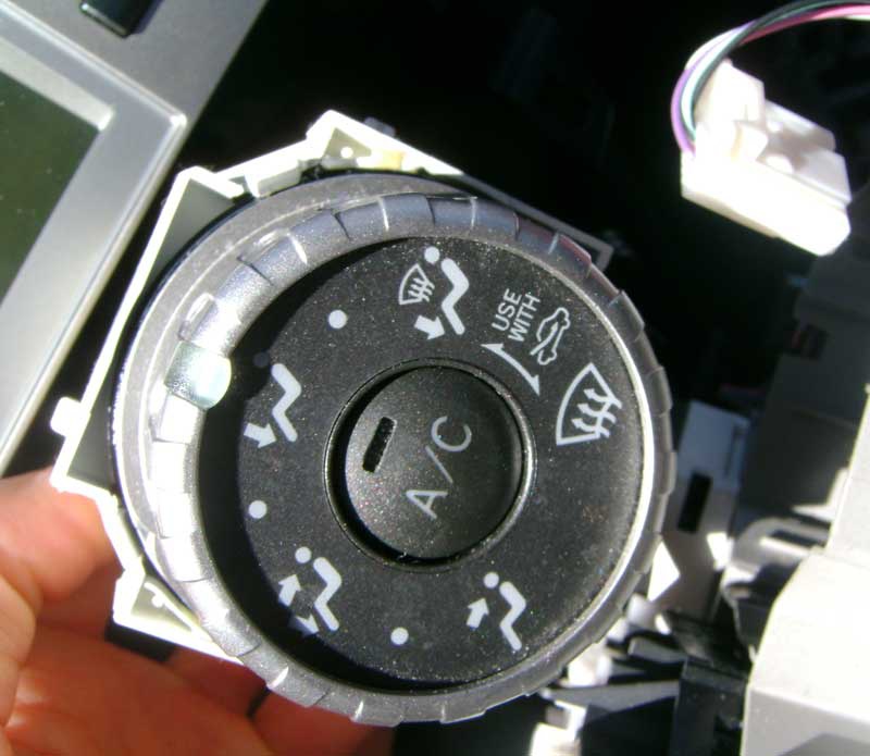

Для начала крутилки надо окуратно снять с панели (не сломай пластиковые защёлки ).
С зади на тех же защёлках крепиться привод с тросиками (его надо отстигнуть).
Кабели тоже можно отключить (они на фишках).

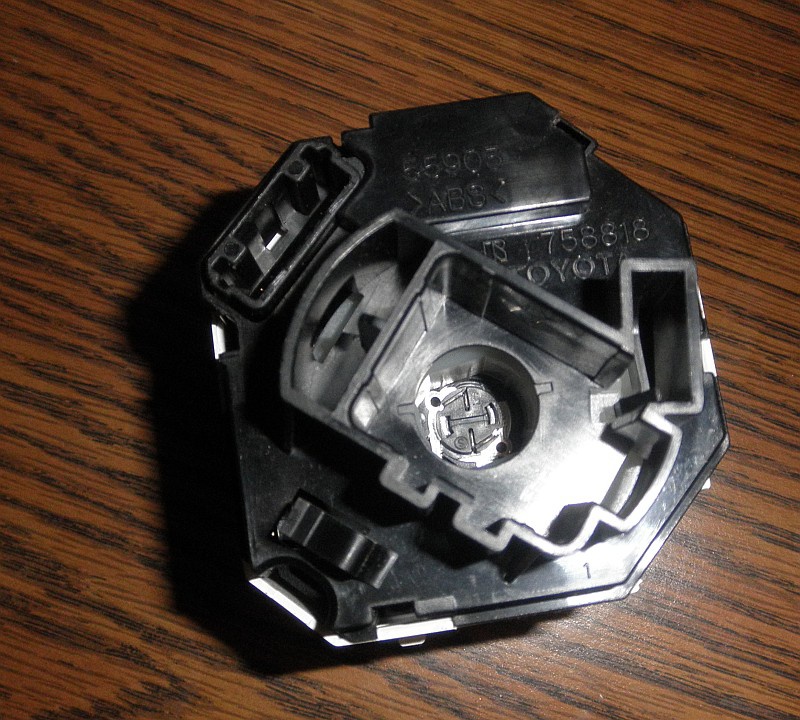

Дальше смотри внимательно в отверстия механизма (ищи там цоколь) он круглый как таблетка с прорезью под отвёртку (шлицевую) .На таблетке по сторонам будут намотаны проводки от лампочки .
Темку прочти внимательней .
