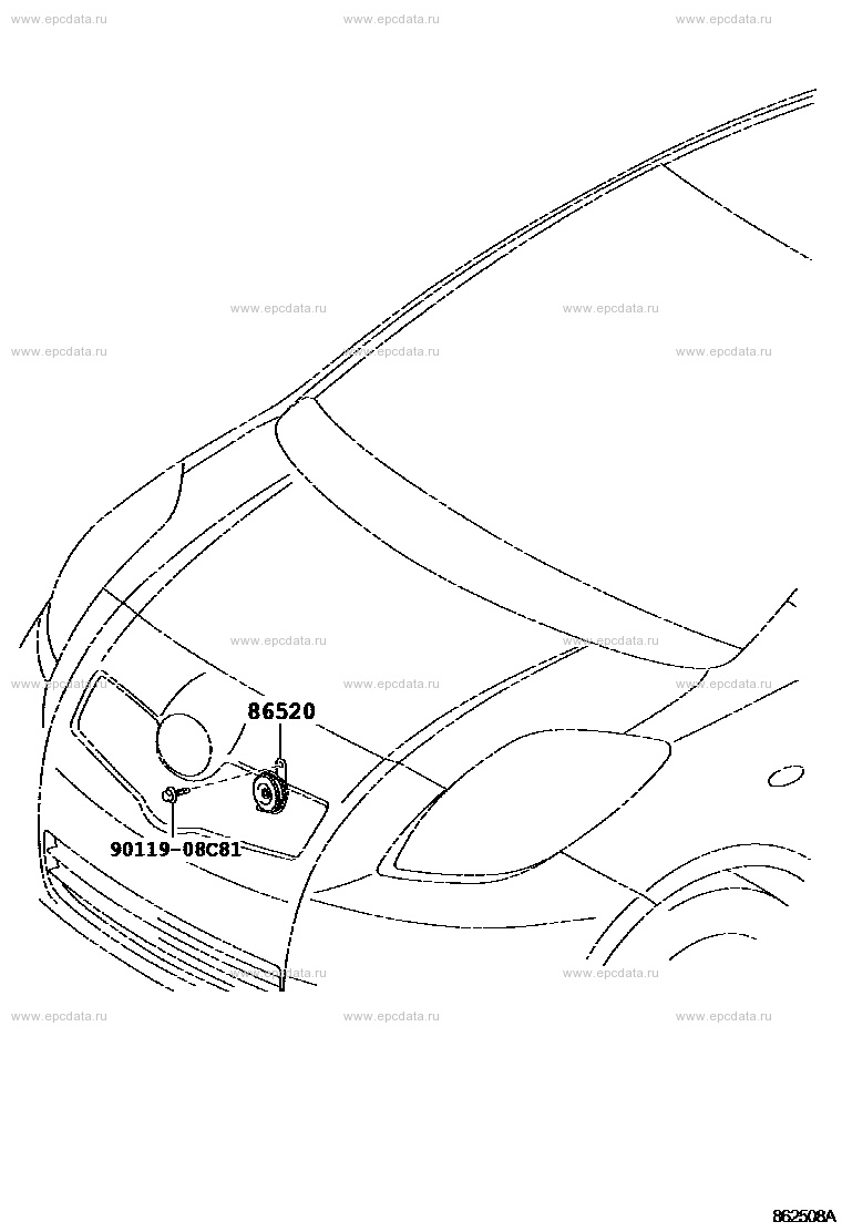

Ярис,  1,3л  2008 года: пропал звуковой сигнал, проверил второй предохранитель в моторном отсеке-нормально, напряжение в гнезде присутствует. Пособите, где находится сам сигнал ( полагаю в районе переднего бампера) и как к нему подобраться? Если можно, электрическую схему этого участка цепи. Буду признателен за любые советы...Спасибо.

обычно снимается бампер. но перед этим лучше добраться до проводки и убедиться что все таки бампер придется снимать

У меня лично был внизу справа на лонжероне.Попадала вода и крякал как попало.Перенес за верхнюю решетку на телевизор.Надо снимать бампер в любом случае,но это не сложно даже дилетанту.
