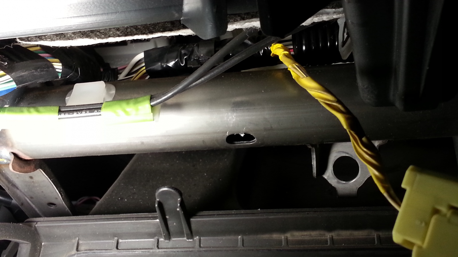

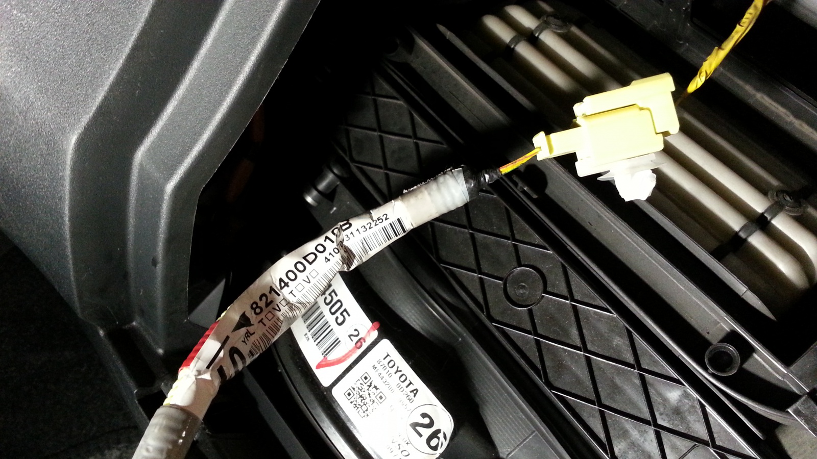

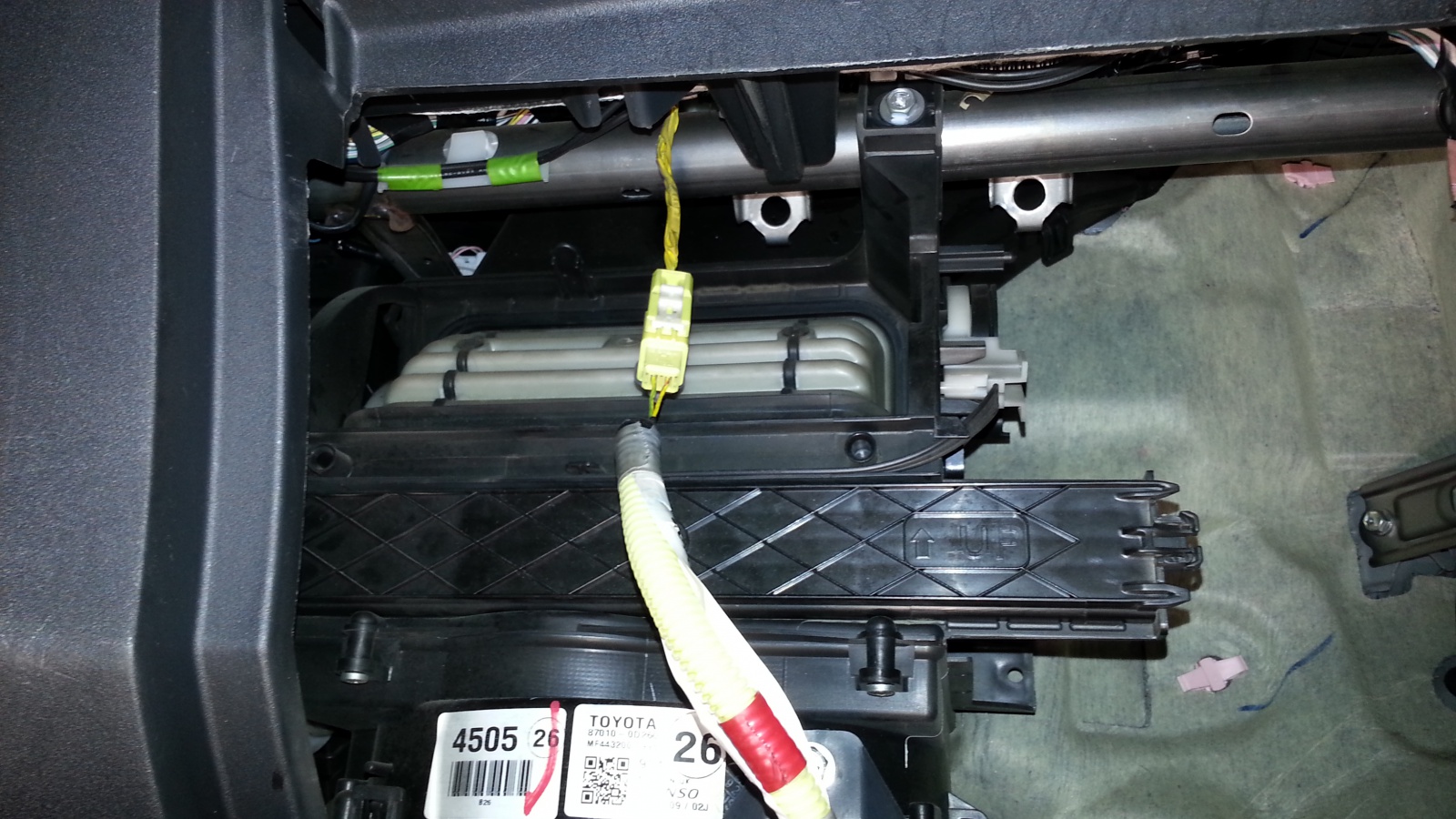

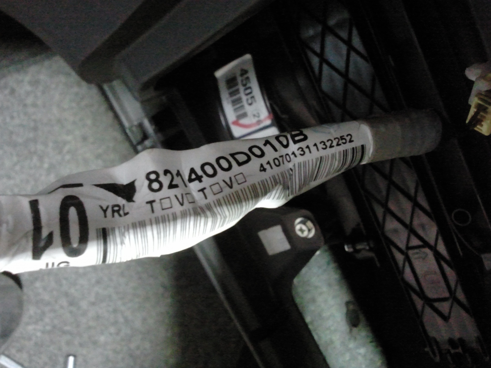

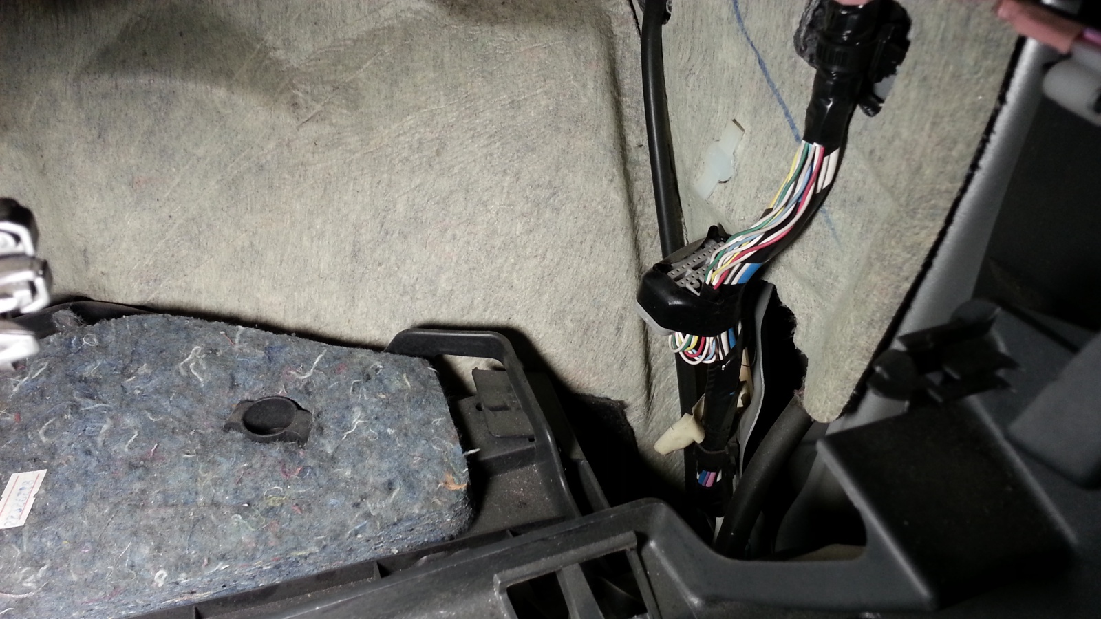

to sva1991: Как и обещал, сфоткал:
Вот разъём, справа у пассажирской двери, тоже не подключен:
Вот разъём на пассажирский аирбэг, выходит сверху где салонный фильтр и провода идут налево, в сторону магнитолы:
Провода аирбэгов помечены жёлтой изолентой (с завода):

Ну на нижней фотке провод в чёрной гофре - это от коленной подушки. А на верхней два провода с изолентой на конце это от пассажирской подушки. Провод с разъёмами обязательно найди себе на разборке. Там спецразъёмы, когда вытаскиваешь фишку из пиропатрона, то в разъёме пиропатрона контакты замыкаются. Это видно, если внимательно разглядеть разъём пиропатрона. И ещё, у тебя провод обрезан, потому что именно на пассажирской подушке разъём плавиться при сработке патрона, наверно из-за больших размеров патрона. Поэтому заказывай с Витца кусочек недостающей проводки, ну или с Яриса, что будет дешевле и удобней. Я чаще с Витца запчасти нахожу, чем дальше на восток, тем ближе и дешевле Япония... :-$
