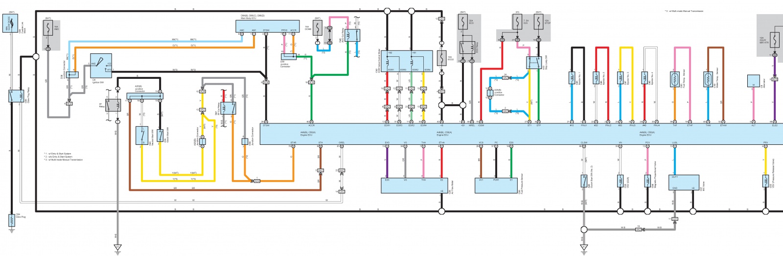

Нужна как я понял схема эбу как там минусы и плюсы идут

Здесь посмотрите онлайн TechDoc двигатель выбираем 1ND-TV...
https://toyota-corolla.ru/rm04f1ru/index2.html
Есть схемы от Яриса II дизель в PDF... Но не получается здесь загрузить!!!

to D-4D: Спасибо. Обработал и выделил нужную часть схемы. Всё довольно просто и понятно.

kalina_anton: пишет ошибка "Оборвана связь между ЭБУ и форсунками"
Если плюс и масса на ЭБУ и плюсы на форсунках имеются, разъёмы на местах и всё остальное (по вашим утверждениям в норме), то оборвать связь в смысле электрики, довольно сложно.
Скорее ЭБУ помер или заблокировался.

Вот от Яриса II картинки конвертировал из PDF в JPG (оказалось, что цвета проводов отличается от Corolla 1ND-TV)
качество картинки не совсем как в PDF.
