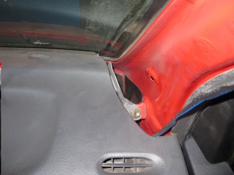

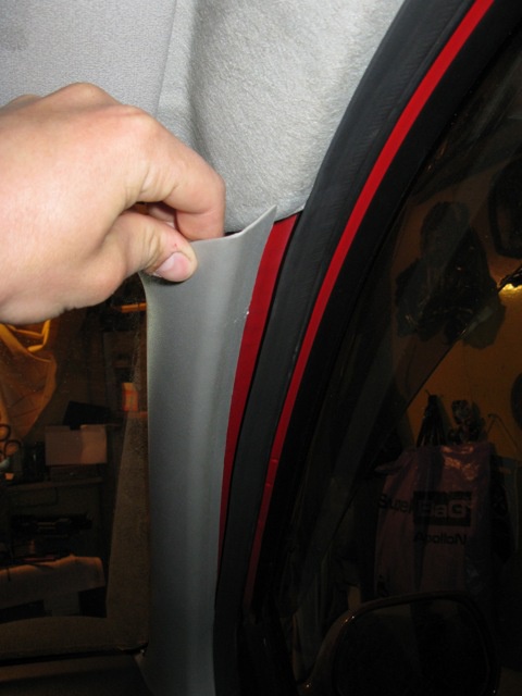

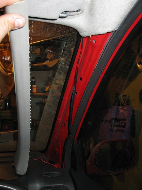

Снимите пластиковые накладки с передних стоек, потянув их вбок.
Откроется доступ к болтам крепления. Открутите болты с каждой стороны.

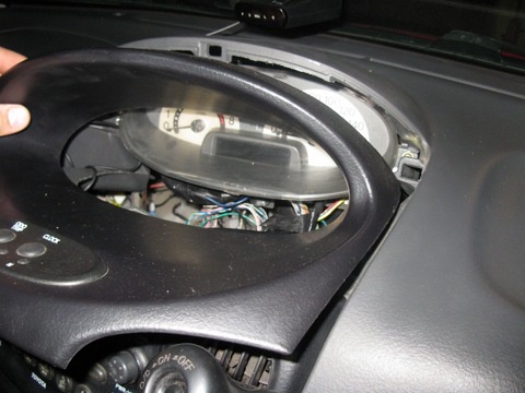

Снимите пластиковый обод панели приборов, просто потянув его на себя.

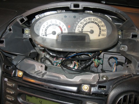

Открутите открывшиеся 2 самореза крепления самой панели приборов и 2 самореза крепления центральной консоли.

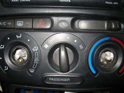

Центральная консоль держится на 4-х саморезах. Чтобы получить доступ к оставшимся двум, потяните на себя и снимите 2 крайние ручки с панели управления отопителем. Открутите саморезы под ними.
Потяните на себя центральную консоль, сдернув ее с клипсов и снимите.

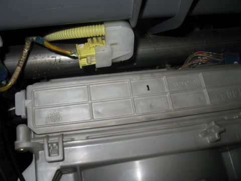

Снимите бардачок. Под ним находится разъем подушки безопасности. Отключите разъем.

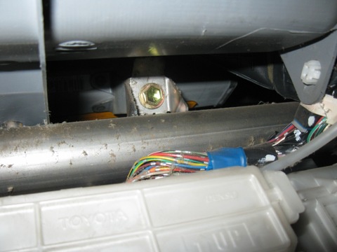

Открутите болт крепления подушки безопасности
