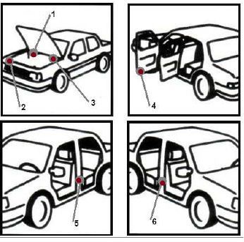

Табличка Vin Plate с указанием кода/номера краски кузова на автомобилях TOYOTA может находится в нескольких местах: обычно это стойки передних дверей, либо под капотом у двигателя.
На рисунке показаны возможные варианты расположения кода краски кузова на Vin Plate c указанием номера/кода краски с привязкой к модели автомобиля:
| [1]. Celica, Hulix, Land Cruiser, Previa. |
| [2]. Avensis Verso, Picnic, Yaris Versa. |
| [3]. Celica, Corolla, Hiace, Previa, RAV4. |
| [4]. Avensis. |
| [5]. Corolla, IQ, Yaris. |
| [6]. Corolla, IQ, Yaris. |

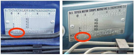

Примеры расположения кода на табличке:
Слева на картинке код краски 8L5, справа 8N2.
