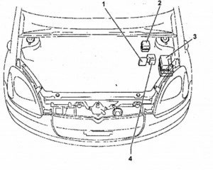

Заводил Тойоту-Эхо от другого аккамулятора и перепутал в темноте полярность клемм, получилось короткое замыкание. Все потухло.
Заменил три предохранителя под капотом по 15А. Завел двигатель, появился свет фар.  Не работают приборы, не двигается рычаг АКПП. Посмотрел предохранители слева от рулевой колонки - вроде все целые.
Какие и где еще могут быть сгоревшие, подскажите, кто встречался с подобным?

to Вольдэмар:
Проверяйте блок плавких вставок под капотом 60 и 100 (120) ампер. На рис. № 1
