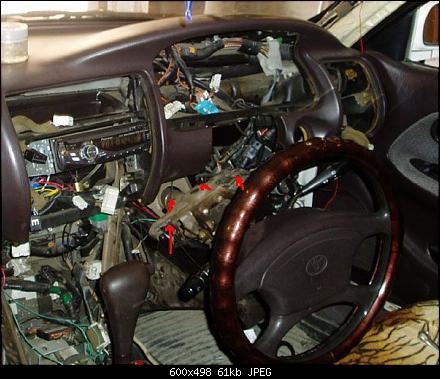

Снятие торпеды.

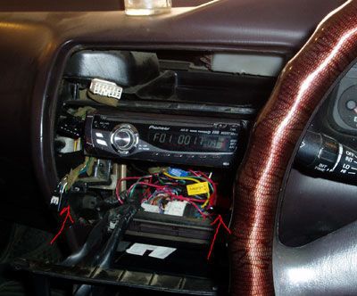

Снимаем центральную панель климата и магнитолу.

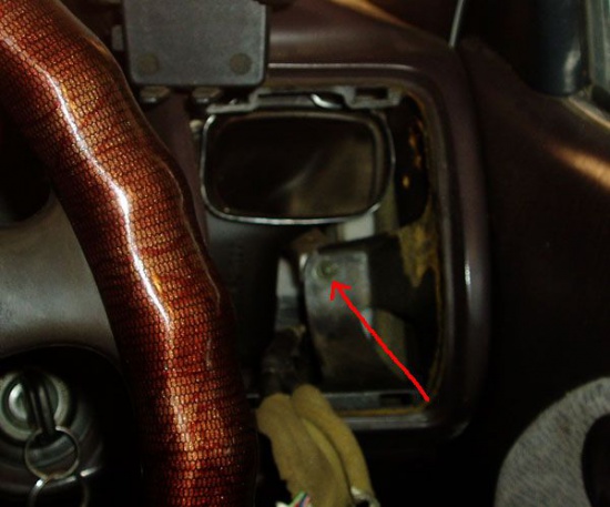

Снимаем бардачок, и откручиваем гайку с водительской стороны.
Снимаем приборку и пластиковые панели возле коробки, а так же сам бардачок.

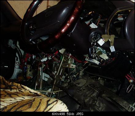

Откручиваем 4 болта крепления рулевой колонки и опускаем ее.

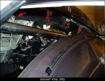

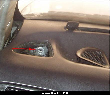

Снимаем декоративную решетку и откручиваем болты крепления торпеды.
Сдергиваем панель и откручиваем вентилятор отопителя.

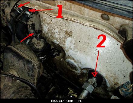

Снимаем шланги, которые идут от краника к печки 1, приготовьте какую-нибудь баночку, т.к часть антифриза вытечет.
При помощи ключа 24Х27 снимаем трубку 2 кондиционера.
Разъедините тросик печки к кранику. Может быть, получиться сдвинуть компрессор, чтобы вытащить блок отопителя.

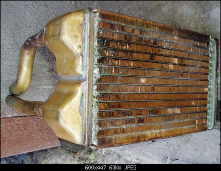

Разбираем блок и снимаем радиатор.
Собирается все в обратной последовательности.
