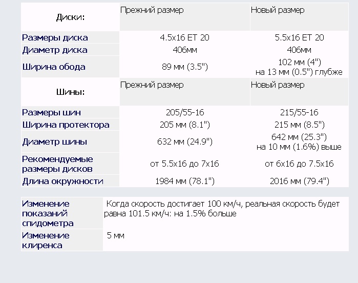

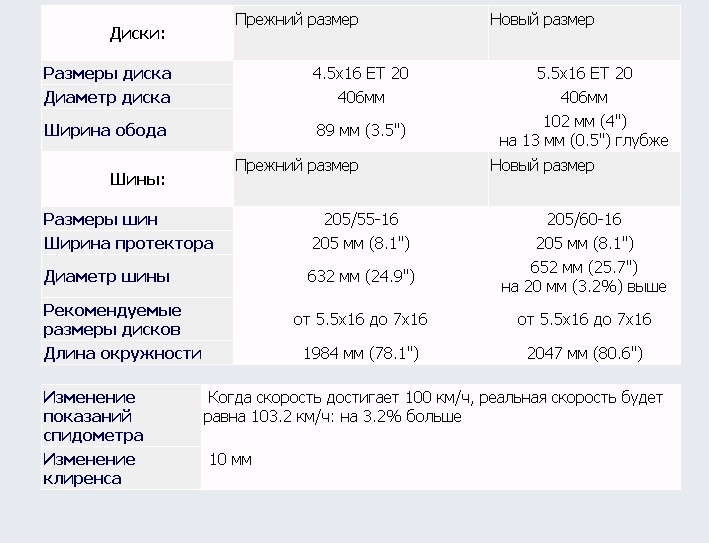

Добрый вечер. У меня Королла 2013 года в предпоследнем кузове стоят стандартные шины 205/55 R16. Хочу поставить 205/60 R16 или 215/55 R16. Подскажите какую ставить. И не будет ли проблем?
