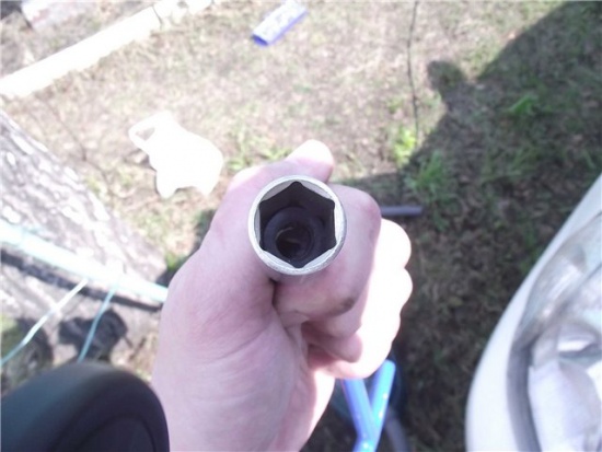

Для замены потребуется свечной ключ на 16 мм,трещетка с головкой на 10 мм.
Обратите внимание, что внутри свечного ключа должно быть резиновое кольцо для удержания свечи.

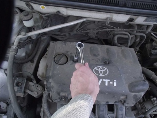

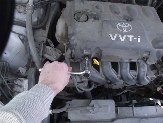

1. С помощью головки на 10 откручиваем 4 гайки крепления декоративной крышки двигателя.

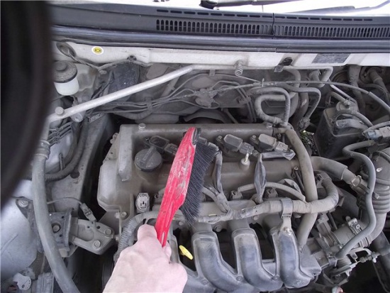

2. Снимаем крышку и очищаем от пыли пространство под ней.

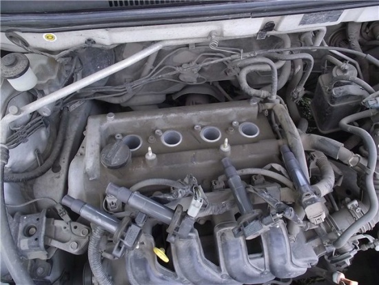

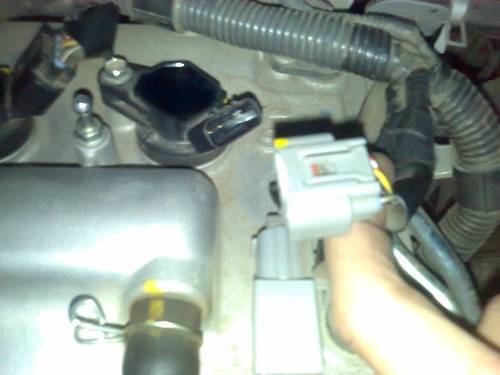

3. Отключаем разъемы катушек зажигания.

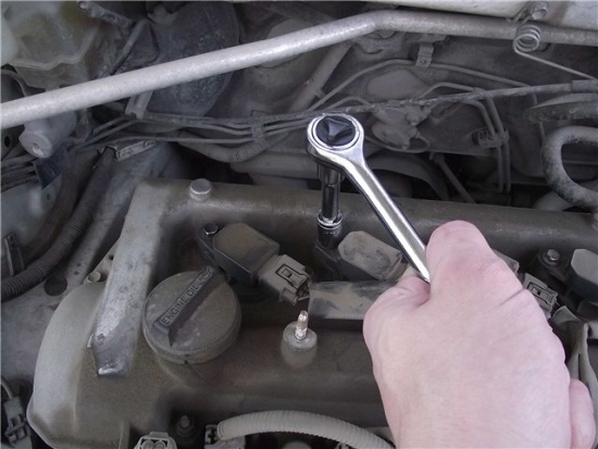

4. Откручиваем крепление катушек зажигания.
5. Снимаем катушки зажигания.

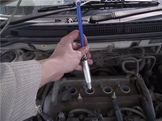

6. При помощи свечного ключа, аккуратно выкручиваем старые свечи.
