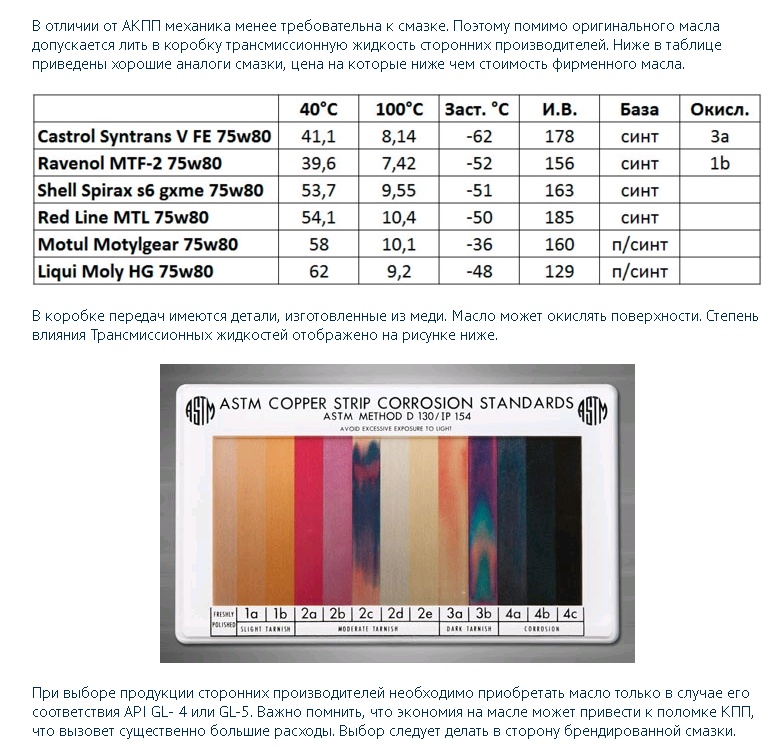

Приветствую всех, у меня Камри 40 мкпп 2006 года,какое трансмиссионное масло залить?
08.10.18  |
08.10.18 |
Макс84: мкпп 2006 года,какое трансмиссионное масло залить? #
