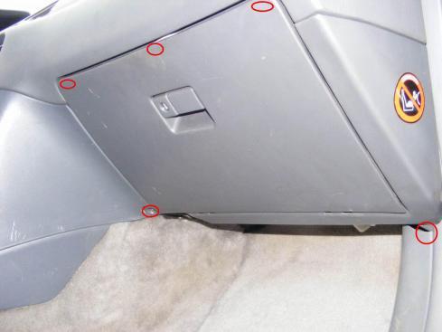

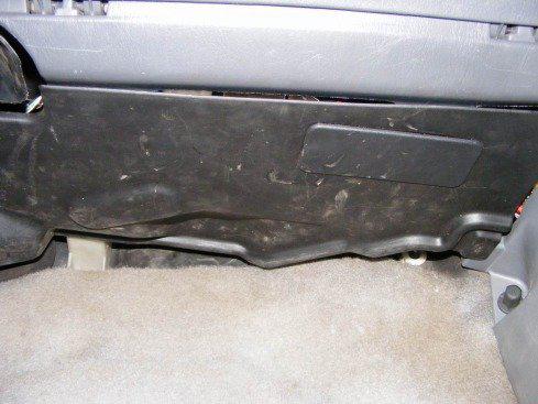

Для начала под бардачком необходимо демонтировать черную декоративную крышку, просто потянув ее вниз. Крышка закреплена на защелках. Теперь нужно снять сам бардачок. Для чего выкручиваем шурупы и один болт. Кроме того, его удерживают защелки. Не забудьте отсоединить кабель подушки безопасности от корпуса бардачка.

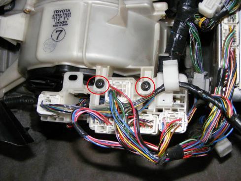

Потом необходимо снять мотор печки, отсоединив кабель и выкрутив 3 шурупа. Теперь нужно выкрутить два шурупа и отсоединить модуль с проводкой от корпуса вентилятора печки.

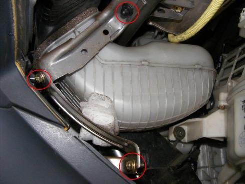

Теперь снимаем мозг двигателя. Чтобы сделать это, необходимо отсоединить коннекторы и открутить 2 гайки сверху и снизу кронштейна.

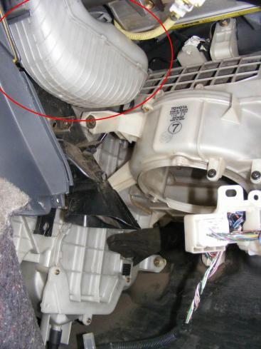

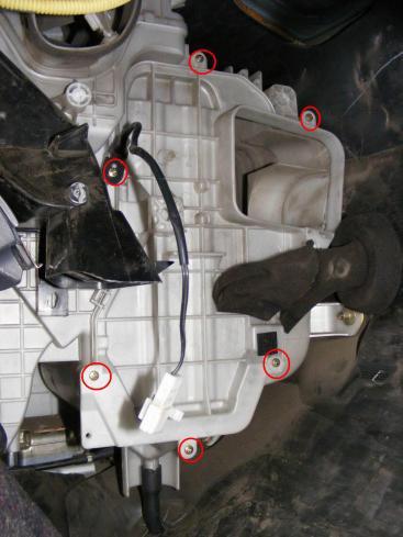

Снимаем часть воздуховода, которая расположена ближе к центральному тоннелю. Потом приступаем к снятию корпуса вентилятора печки. Он закреплен в четырех точках. Четвертый болт расположен вверху в области воздухозаборника и подушки безопасности.

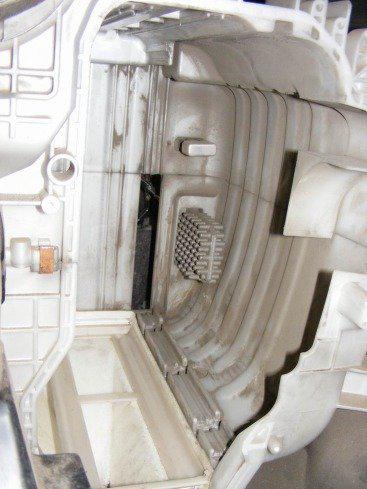

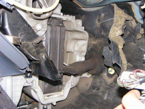

После чего лезем снова под торпеду и потихоньку вытаскиваем испаритель из корпуса. Очищаем его и откручиваем шестигранником два болта, после чего снимаем трубки и ТРВ. Осталось собрать все в обратном порядке.
