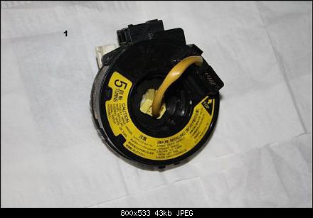

диагностику делали показало неисправность или обрыв датчика положения рулевого колеса! где он вобще стоит и как он выглядит подскажите

нужно снимать руль целиком с вала, затем распорное кольцо за ним будет датчик положения рулевого колеса. датчик разборный, ремонтируется, но нужно знающему человеку этим заниматься. если не знаете как делать то лучше заменить на новый! после замены датчика потребуется, возможно, калибровка руля через сканер.

а как он выглядит этот датчик и стоит он под рулем на рулевой колонке? я правильно понял?

находится между рулем и рулевой колонкой
