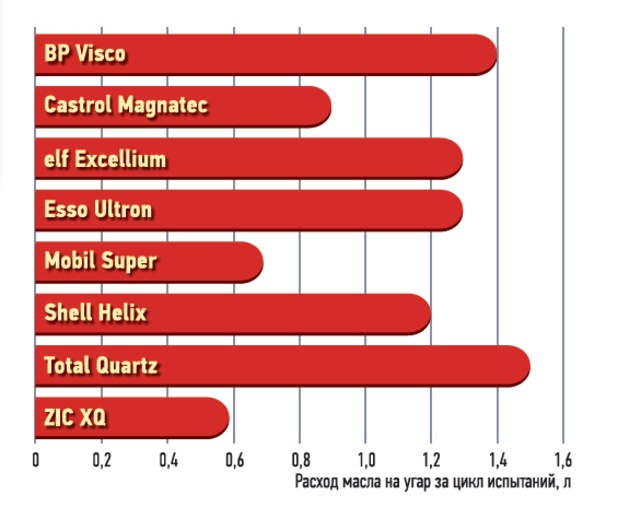

20% -30% на угар, от замены до замены ? 10 000 км...
12.03.19  |
12.03.19 |
to Vovan196: Вот примерная таблица, но это расход на трассе и в очень жёстких условиях.
