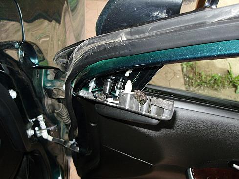

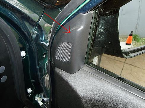

Сначала снимаем уголок с колонкой.
Просто тянем на себя верхнюю часть.

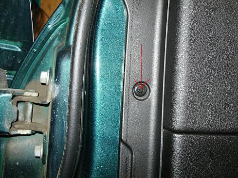

Потом снимаем пистон в передней части двери, утапливаем внутрь сердцевину и вытаскиваем пистон на себя.

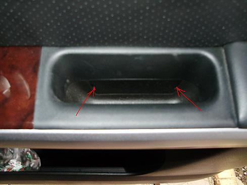

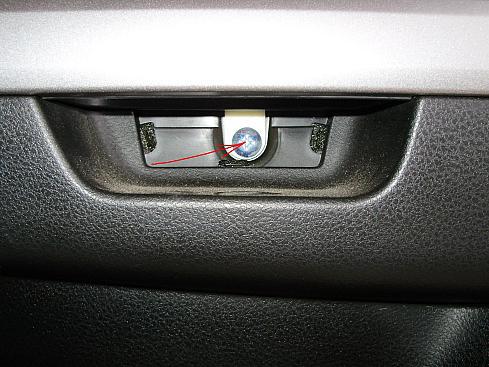

Тонкой прямой отверткой вытаскиваем заглушку в дверной ручке.
И выкручиваем болт.

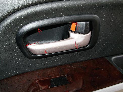

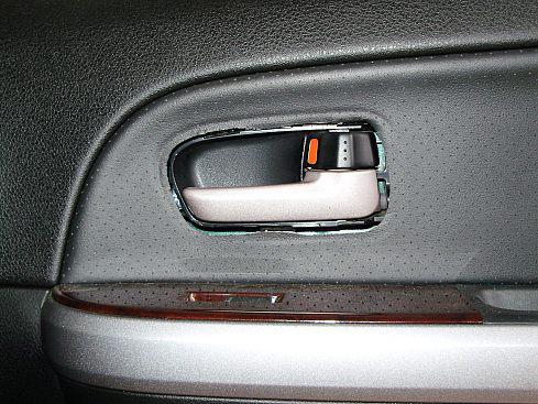

Затем самое интересное, надо снять окантовку ручки открывания двери, защелки указаны стрелками.
Надо тонкую прямую отвертку аккуратно вставлять между окантовкой и ручкой, вот и результат

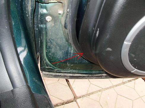

Затем снизу аккуратными сильными рывками отделяем обшивку от металла, начинать лучше снизу.
После того как все пистоны отщелкнуты, приподнимаем обшивку вверх и снимаем.Отсоединяем электроразъем и все.
