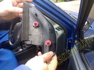

Снимаем пластиковую накладку, она держится на двух пистонах.
