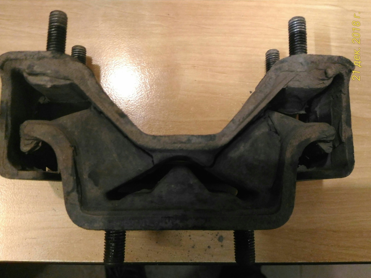

 Была сильная вибрация двигателя, весь салон дребезжал на холостых. Бесило. Делал переднюю подвеску попросил мастера посмотреть подушки двигателя, вердикт нижняя опора (подушка) мёртвая хотя знаю что я её менял где то 20 т пробега назад .

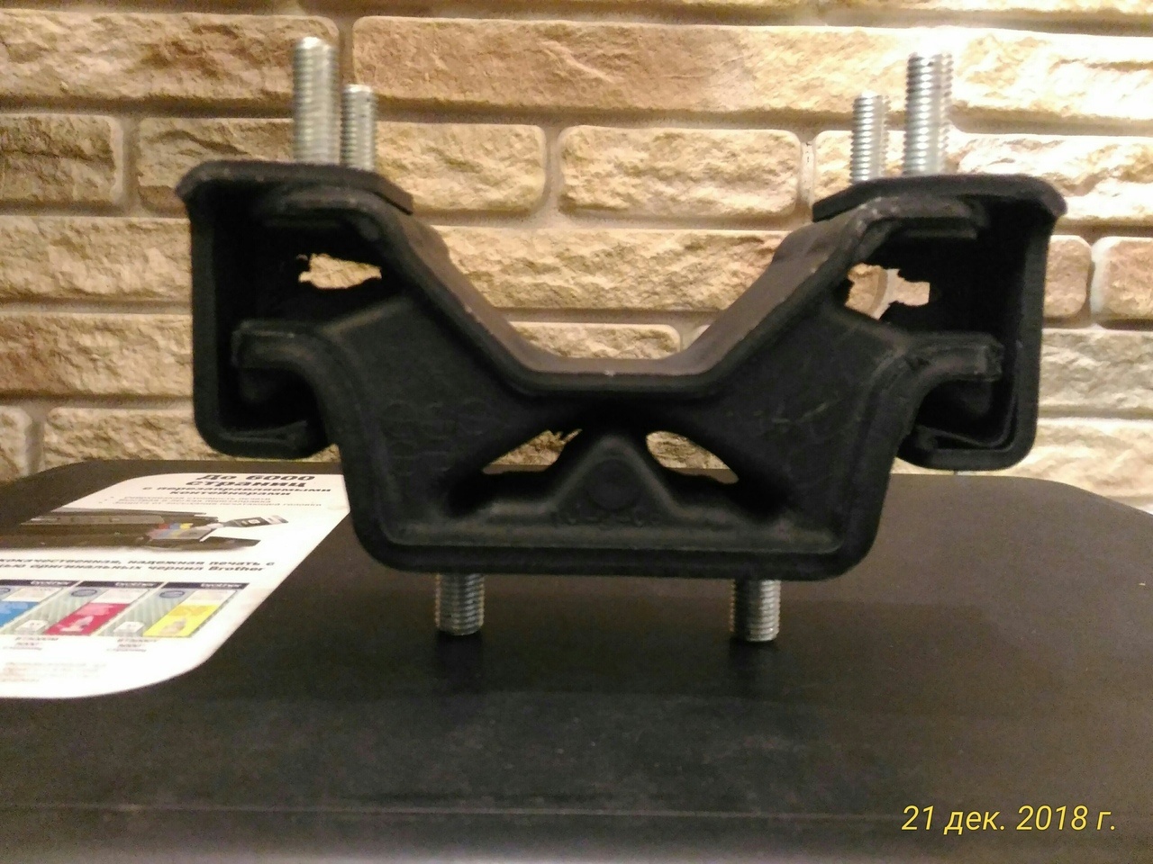

 Тогда думал какая разница купил Фебест (китай) не повторяйте моих ошибок ставьте оригинал да оригинал  в два раза дороже но она того стоит .Был сильно удивлен какая она мягкая .ставил вот эту подошла без проблем у меня полный привод 2005 год механика 106 лс  ( 11710-55GA0 )
их там два вида оригинал. подходят оба разница толька в годах авто , на подушку не влияет, только на цену, вот второй вариант тоже самое но дороже ( 11710-54G02 ).
 После замены в машине тишина двигателя не чувствуешь вообще . Легче стало трогаться , задним ходом особенно чувствуется. Поменял стойки по кругу   поставил Коябу. Машину не узнать она поехала как иномарка мягко чётко даже выше как будто стала, я сам заметил и пассажиры .
