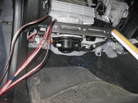

1. Cнимаем бардачок, и крышку которая под ногами пассажира, под бардачком.
2. Снимаем разъем с двигателя вентилятора
3. Снимаем гофрированную трубку с печки
4. Отвинчиваем 3 белых самореза по углам черного фланца

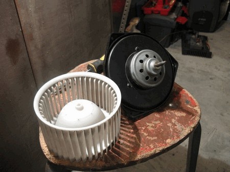

5. Вынимаем вентилятор с крыльчаткой вниз
6. Стягиваем гофрированный шланг снимаем заднюю пластиковую крышку двигателя

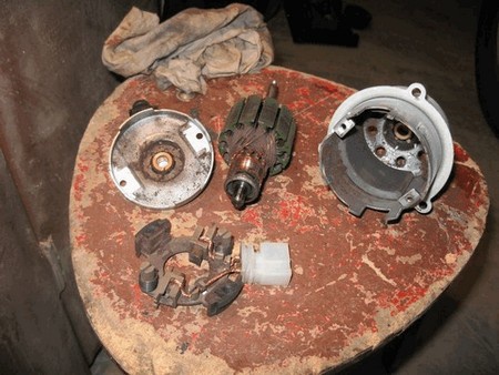

8. Откручиваем в двигателе 2 винта и полностью разбираем двигатель (постарайтесь чтобы при разборке двигателя ничего не разлетелось)

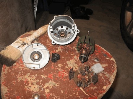

9. Чистим и моем все кисточкой и смазываем втулку и подшипник
