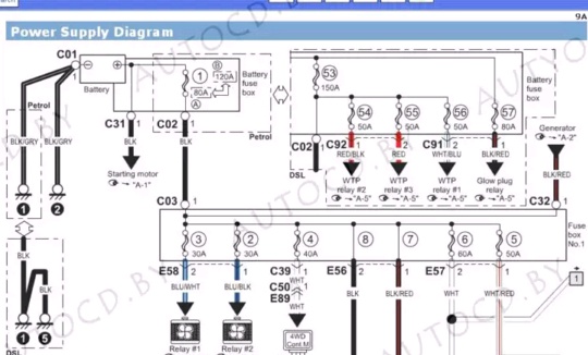

На Витаре сел аккумулятор (забыл выключить свет) поставил другой, но попутал полярность, теперь все молчит, что могло сгореть и где искать?
30.04.16  |
30.04.16 |
to Drayv: Прежде всего предохранитель 80-120 ампер.(на выходе с аккумулятора)
№ 1 по схеме.
