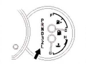

Указатель положений рычага автоматической коробки передач (если имеется)
Когда ключ зажигания находится в положении «ON», указатель показывает положение рычага автоматической коробки передач в данный момент.
