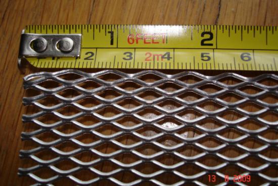

1. В любом автомагазине нужна сетка просечная алюминиевая 25 см на 1 метр.

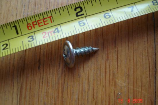

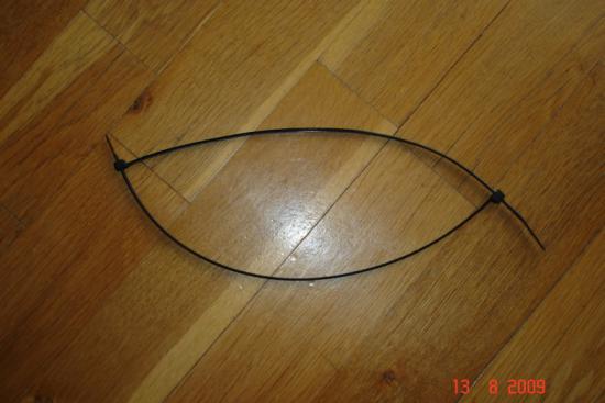

2. Инструмент: ножницы, отверка фигурная, простая, рулетка, 6 - 12 хомутов, саморезы

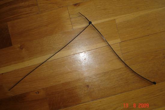

Способ наращивания хомутов
 Саморезы

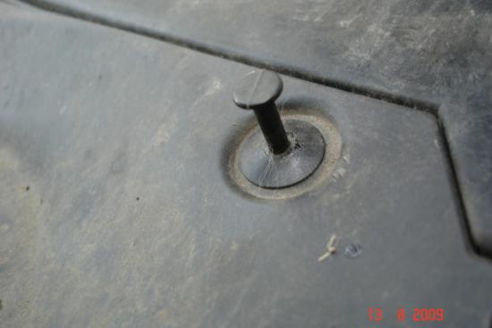

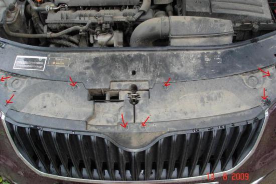

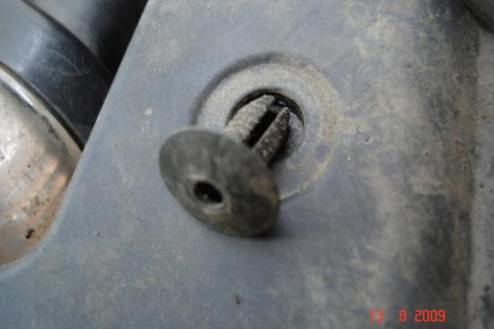

Снимаем пистоны, отмеченные стрелками.
Вытаскиваем внутреннюю распорку
Вынимаем пистон

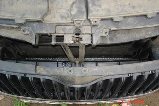

Видим:

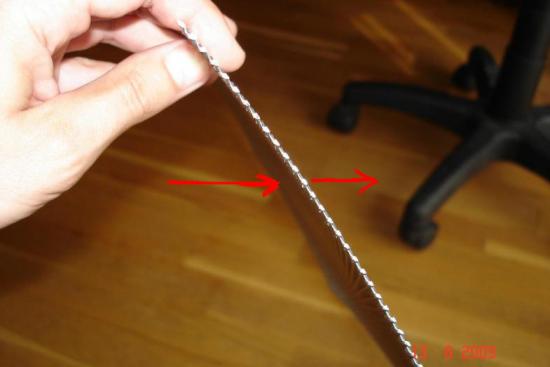

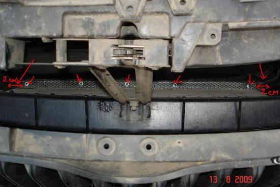

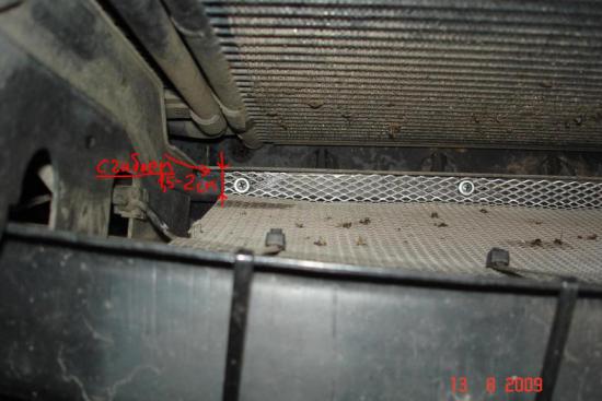

Низ сетки загибаем, чтобы получить плоскость для прикручивания к рамке радиатора.

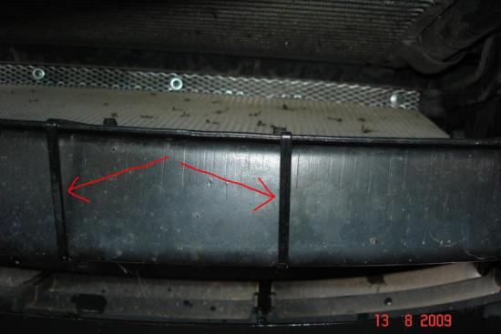

Вставляем сетку внутрь и прикручиваем саморезами к рамке радиатора
Притягиваем подготовленными хомутами верх сетки к балке передней.

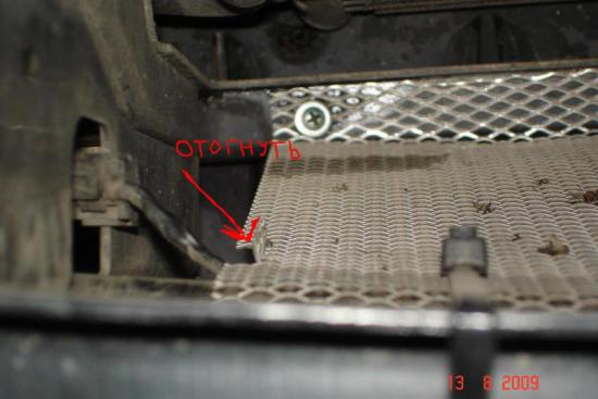

Слева, не забыть отогнуть в районе датчика наружной температуры кусочек сетки, чтобы не тер прводку.

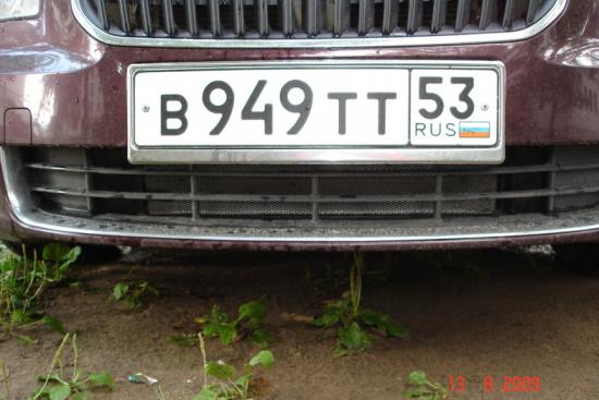

Смотрим на результат

Очень нужная вещь!!! стояла на предыдущей машине!!!!
Miha1
15.09.10  |
15.09.10 |
Камни не прилетят в радиатор !!!
