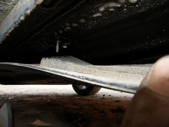

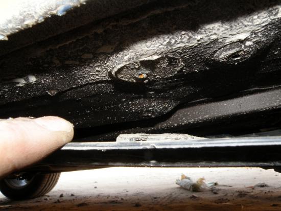

 Зацита начинает отвыватся по одной причине - поломка креплений.
Вот как выглядит разрыв штифта:

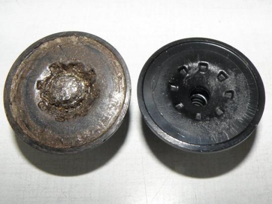

Гайка, в которой остается кусок штифта:
Нормальная гайка и с обломком штифта:
Методы решения проблемы такие:
1. Аккуратно сняв гайку, попробовать наплавить в районе резбовой части пластмассу или установить в гайку пластмассовый кембприк.
2. Изготовить подобную гайку из листа нержавейки, предварительно сформировав заход резьбы с помощью штифта (при снятой защите). Все размеры по диаметру старой гайки.
Другой вариант, короткий и лаконичный:
Высверлить.
Нарезать резьбу.
Вкрутить шпильку.
Можно поставить обычный толстый шуруп (подходящий по виткам на другие "родные" шпильки). Нарезаем резьбу (если не хватает), и поставив втулку (чтобы не мять "короб") накручиваем сверху гайку с шайбой (снизу - резьбовую шайбу). Гаечку можно обточить в форме "головки заклёпки" ("закруглить" сверху), чтобы не рвалась шумоизоляция в этом месте. Естественно - всё с герметиком.

to symbolist: А не проще поменять саму гайку на новую? Я не думаю,что это дефицит в наше время и цена наверняка не большая.
Agent-008
26.02.11  |
26.02.11 |
stinger: to symbolist: А не проще поменять саму гайку на новую? Я не думаю,что это дефицит в наше время и цена наверняка не большая. #
Естественно надо новую! Чего хренью заниматься - лечить старую. Она - копейки стоит!
