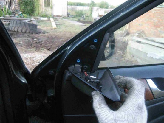

Для снятия замка, сначала надо снять обшивку двери.
Для этого снимается треугольная накладка
и отключается динамик

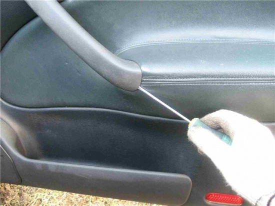

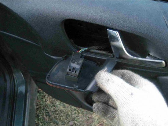

Далее нужно снять ручку двери.
Для этого поддеваем отверткой накладку ручки
Снимаем накладку

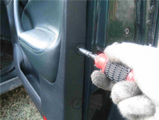

И откручиваем 2 винта крепления обшивки
Торексом т15 откручиваем крепление обшивки по периметру (по 2 с боков и 3 снизу)

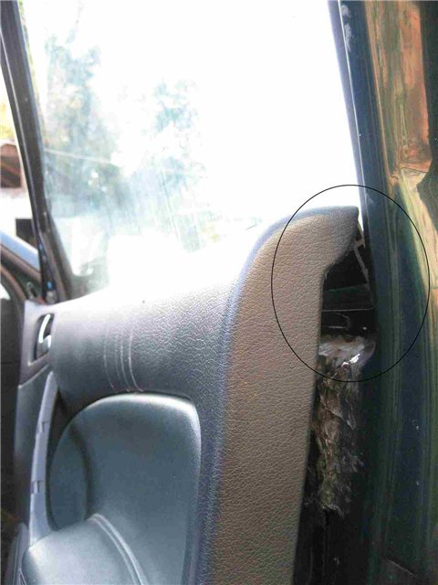

Отгибаем низ панели и тянем ее вверх

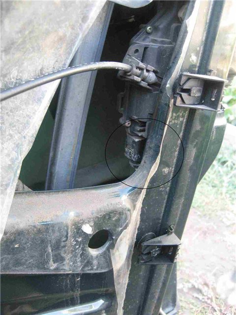

Отключаем тросик от замка и снимаем обшивку.

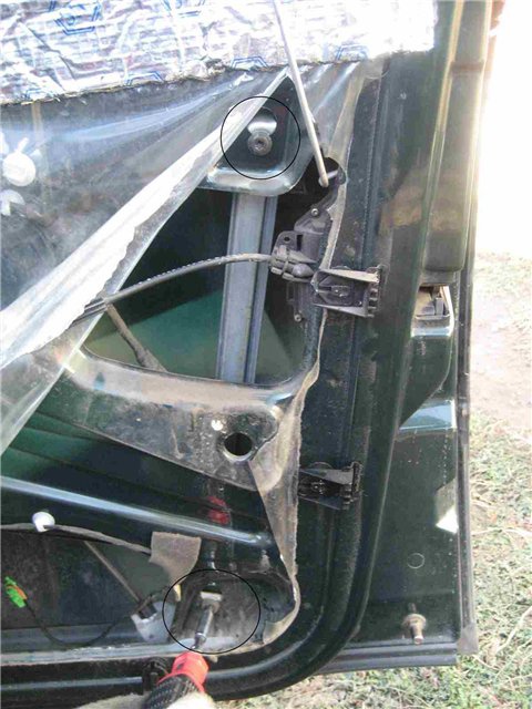

Теперь открывается вид на наружнюю ручку изнутри.

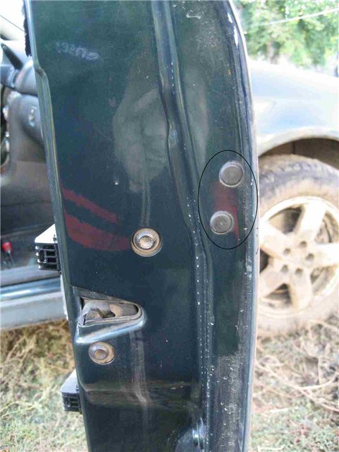

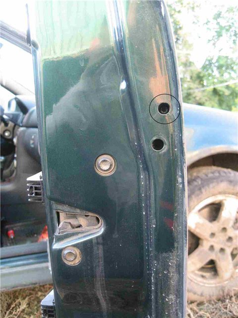

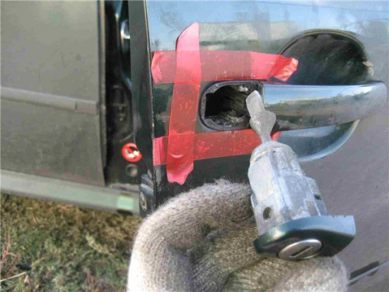

Для ее снятия следует снять заглушки с торца двери
И ослабить болты внутри

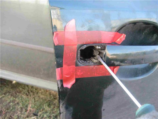

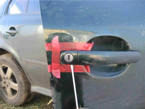

Поддеть отверткой личинку замка
и вытащить ее

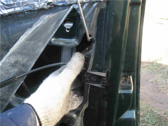

Отверткой отжать фиксатор
Торексом т25 откручиваем два болта планки стеклоподъемника

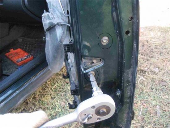

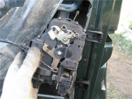

Снимаем разъем с замка двери, отжав защелку с внешней стороны двери
Сплайном м8 откручиваем два болта крепления замка
Для снятия замка, сначала тянем его сначала вверх, а потом в сторону
И вынимаем замок
