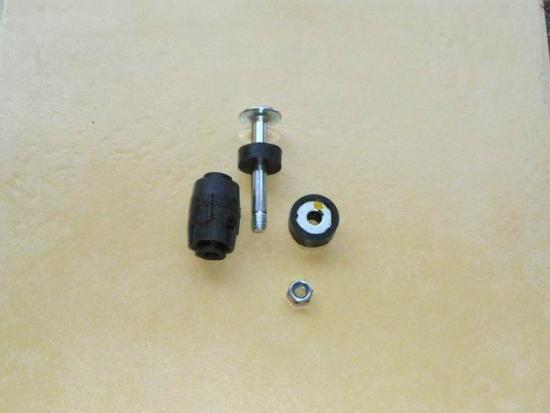

Также известная как "сайлентблок" или "втулка стабилизатора поперечной устойчивости".
Выглядит эта деталь вот так:
