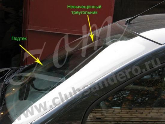

Проблема:
Решение - уменьшаем длину рычага привода пассажирского дворника, тем самым увеличиваем сектор очистки стекла.

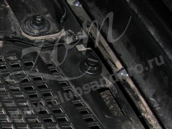

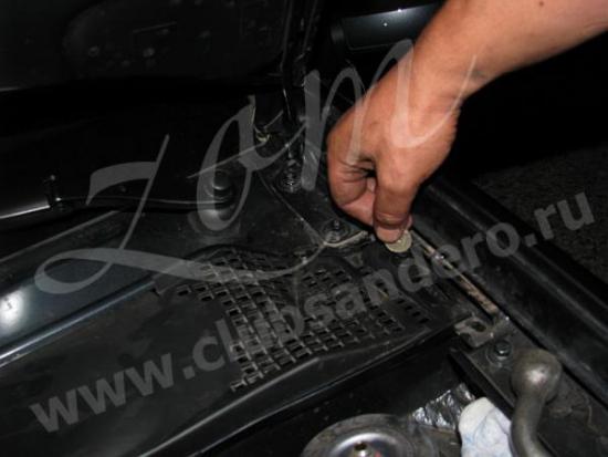

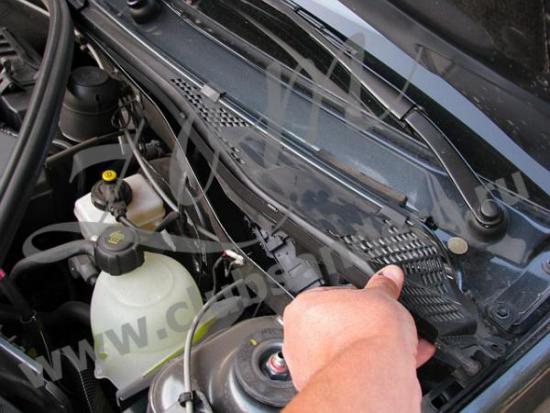

Поднимаем капот и снимаем пластиковую клипсу, держащая пластиковую же решетку. Для этого берем один рубль, вставляем в прорезь под отвертку и осторожно поварачиваем против часовой стрелки.
Пальцами приподнимаем до упора
Снимаем резиновый уплотнитель
Извлекаем решетку:

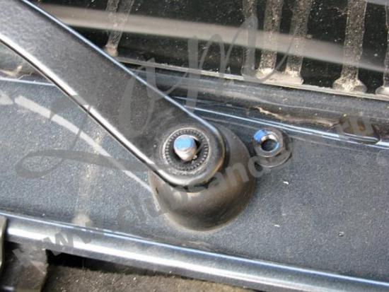

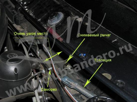

Нужный нам рычаг:

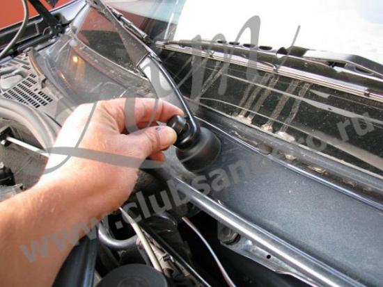

Снимаем резиновый колпачек с оси коромысла пассажирского дворника:
Отворачиваем гайку:
Расшатываем и тянем вверх:
Снимаем еще один резиновый чехол, под ним - стопорное кольцо
Снимаем кольцо
Расчленяем шарнир и отделяем рычаг от трапеции.

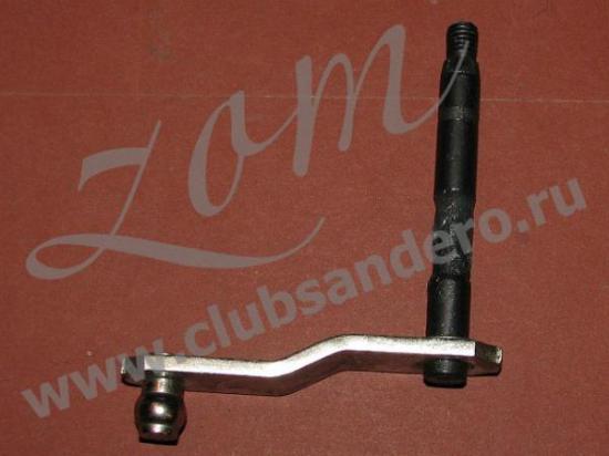

Вот  рычаг привода:
Укоротить надо до 79-80 мм.

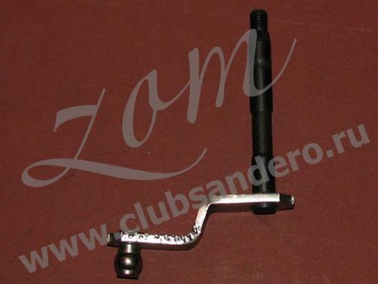

Должно получится:
Собираем и ставим на место все.

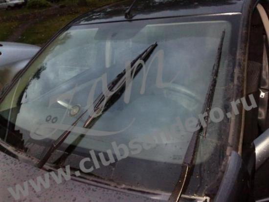

Результат:
