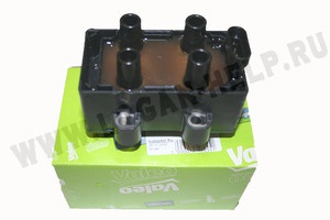

попробуйте заменить катушку зажигания , с внутренней стороны она у вас полопалась и пробивает на корпус.

to denver: поддержу монстра, от нагрева относительно часто ломается (хотя не факт что она).
Холостые не плавают?
