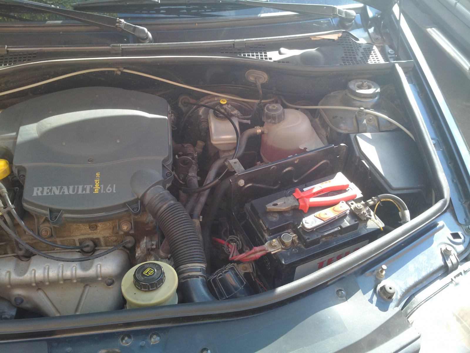

Под капотом нет никаких уплотнений, что приводит к обилию грязи в моторном отсеке. Для установки берем уплотнитель для дверей Газели, и надеваем на отбортовки по бокам спереди моторного отсека. Грязи стало намного меньше.
Цена вопроса – 170 руб.

to kolya180265: Уплотнитель можете использовать любой, примерно такого сечения:
Надеваете его на отбортовку по периметру капота:
И вот результат:

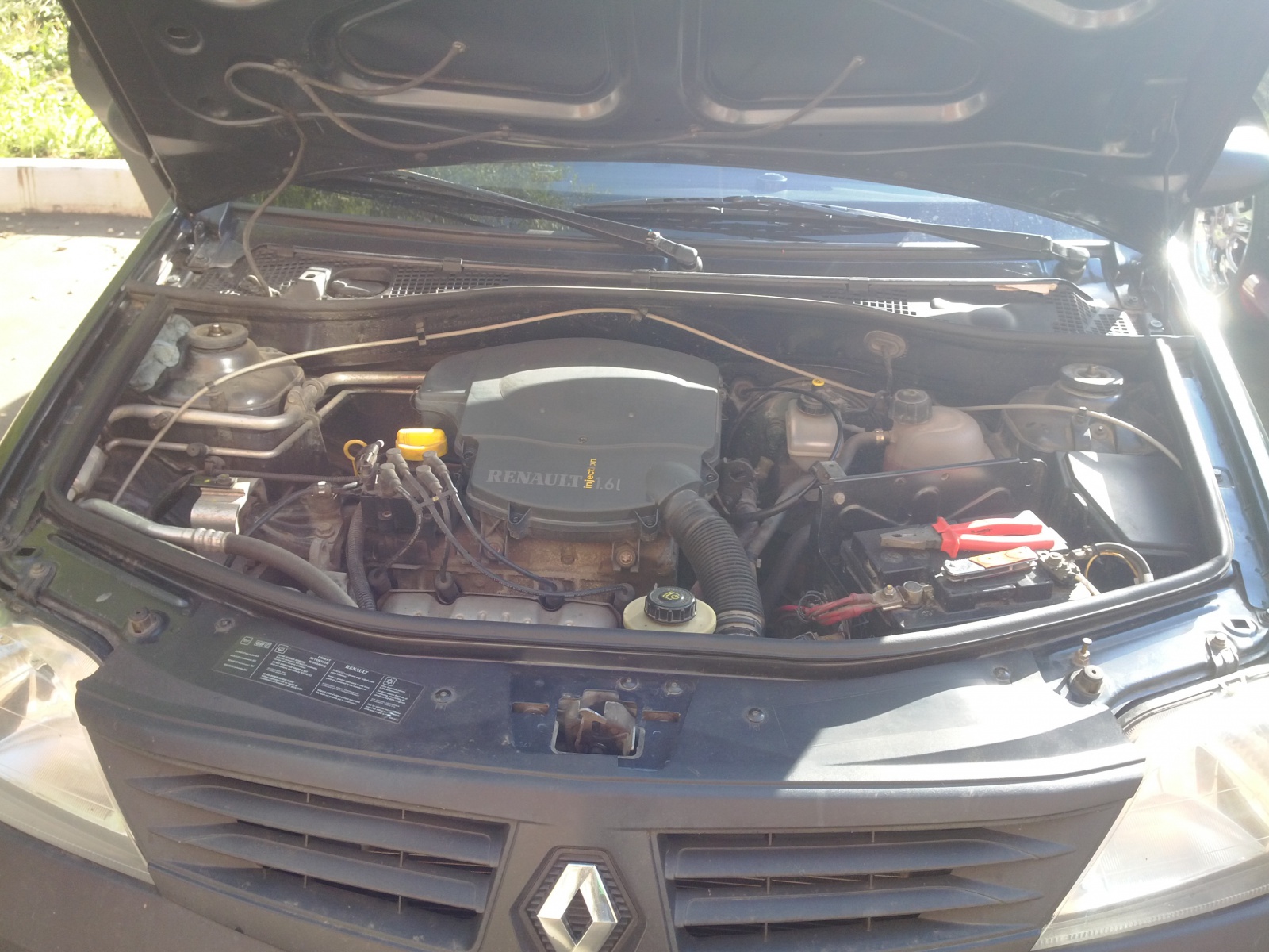

Купил в магазине уплотнитель УАЗ 5ой двери вот такого сечения (340руб)
Получилось вот так
