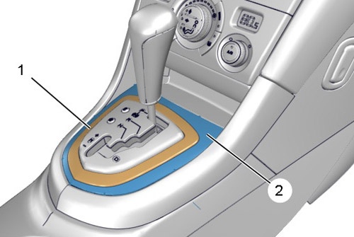

- Осторожно подцепляем можно щипцами или ногтями декоративные накладки, обрамляющие селектор. Снимаем их одну за другой. Сперва - 1, затем - вторую. Усилий особых прикладывать тут не надо.

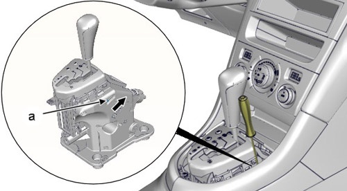

- далее разблокируйте 'shift-lock' при помощи отвертки. Переместите кнопочку в положение 'а' - согласно стрелке. Затем выведите рычаг из положения 'P'.
(!)Будьте очень осторожны - при неаккуратных действиях и последующей поломке о гарантии можно забыть.
