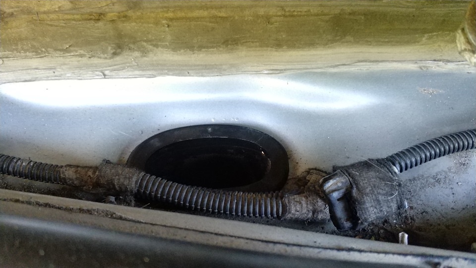

Люди посмотрите плиз где вот эта деталь должна быть?
Сегодня проверял масло и увидел ее, лежат аккуратно в самом углу правом (водительская сторона) где коробка предохранителей, это заглушка через которую сливается вода, вот только куда ее присунуть не могу найти

to leksuss: Фотку поправил
Она так и называется, Трубка слива воды 09179879 Opel Corsa D 2006>, Chevrolet Cruze 2009> ею оканчивается снизу лоток под лобовым стеклом.

что то я не пойму куда ее вставлять???

leksuss: не пойму куда ее вставлять
Вот сюда ↓

Да увидел откуда она,ну офигеть как она могла оттуда прилететь к аккумулятору??? Мистика однако,еще раз спасибо за помощь,сам бы сроду не увидел
