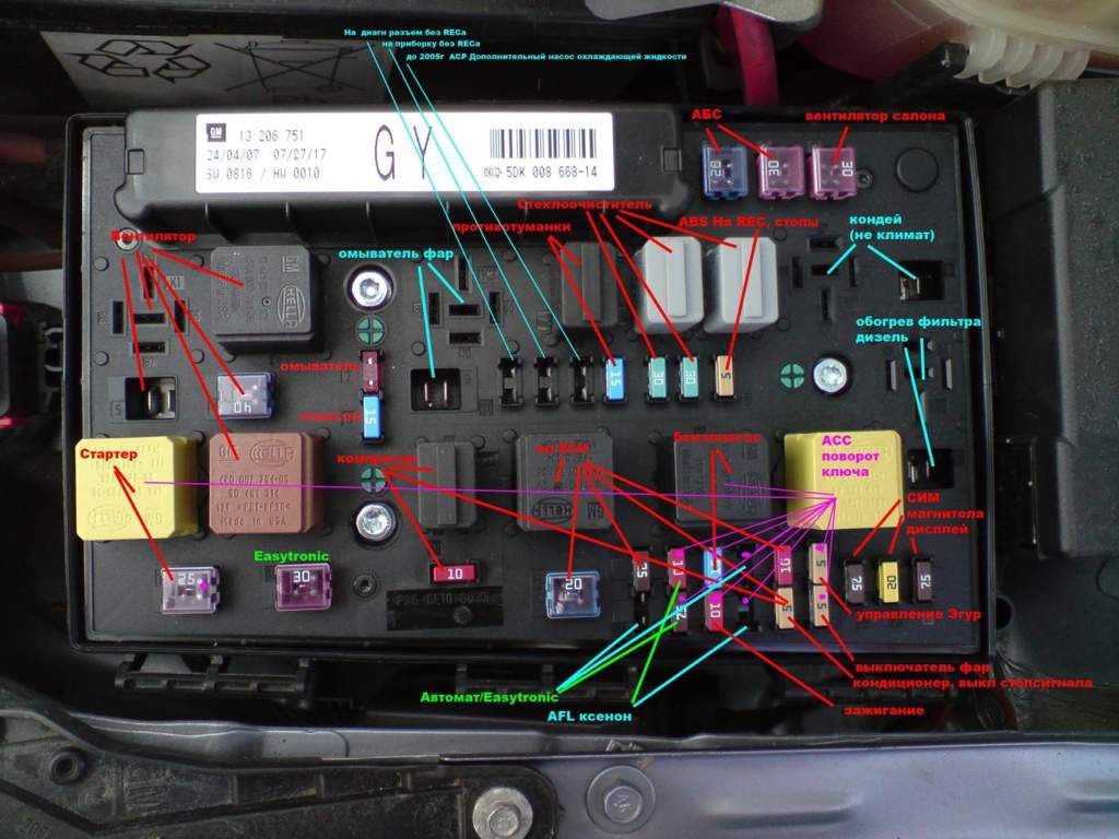

Привет...всем, Ребята подскажите мне.... у меня не работает печка и кондиционер машина опель астра Н 2010 года, комплектация средняя... в чем может быть причина..??? какие может предохранители проверить... может кто знает где они.? находятся...

вот еще один блок... какой предохранитель или реле идет на печку и на кондиционер... подскажите ребята...в первом письме фото, блок управления. может что там и не хватает.... раньше все работало исправно...
17.08.14  |
17.08.14 |
to Евген.: Фотографии исправил, иначе на них ничего нельзя было разглядеть.
Они сняты прямо с натуры? Или скопированы?
На каждом предохранителе есть контрольные выводы. "Прозвоните" их контрольной лампой, при включенном зажигании и всё сразу станет намного яснее.
Это проще чем ломать голову над вариантами комплектаций, а их у Астры огр. множество.

to *АвтодeД: Все предохранители поменяли.... поставили новые... но все работает, кроме печки и кондиционера.может не поставили на них предохранители или реле...?

to *АвтодeД: это фото с инета но где тот предохранитель и реле которое идет на печь и кондишен....
17.08.14  |
17.08.14 |
to Евген.: Вот на схеме под номером 17 (если это ваша модификация)

to *АвтодeД Вот что нашел........... я так понимаю.... что мне не поставили наверное реле и предохранитель...

to *АвтодeД: возможно и оно, под номером 17..... а вот под номером 5 и 4... за что они отвечают...

Что толку с этих инетовских фоток. Вы свой блок сфотографируйте, тогда можно сравнить.
