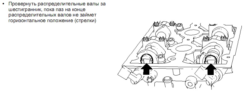

Спасибо это всё понятно, но мы меняли сальник на распредвалах, когда снимали шкивы, распредвалы шевелились на них нет ни меток, ничего вообще, а ход валов приличный на впуск выпуск. Шкивы тоже без каких либо посадочных мест , его можно поставить в любом положении #
Плохо Вы читали инструкцию. А там есть, как снимать и устанавливать шестерни.
Вот так должны стоять распред. валы:

to Rais:
А как бы я поменял сальники, не снимая шкивов

to Messir: Ага наверное, спасибо будем пробовать
