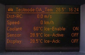

to gurgenadin: Доброго времени суток. Ставьте Бортовой компьютер и будет у вас информация. Либо же влезать через штатный, но это весьма неудобно.
Для инициализации тестового режима БК на графическом дисплее (GID) при включенной магнитоле нажимаем и держим кнопку Settings до звукового сигнала (около 4 сек.)
После этого переходим в режим бортовой компьютера (кнопка «BC»). Далее, нажимая кнопку BC листаем экраны тестового режима.
