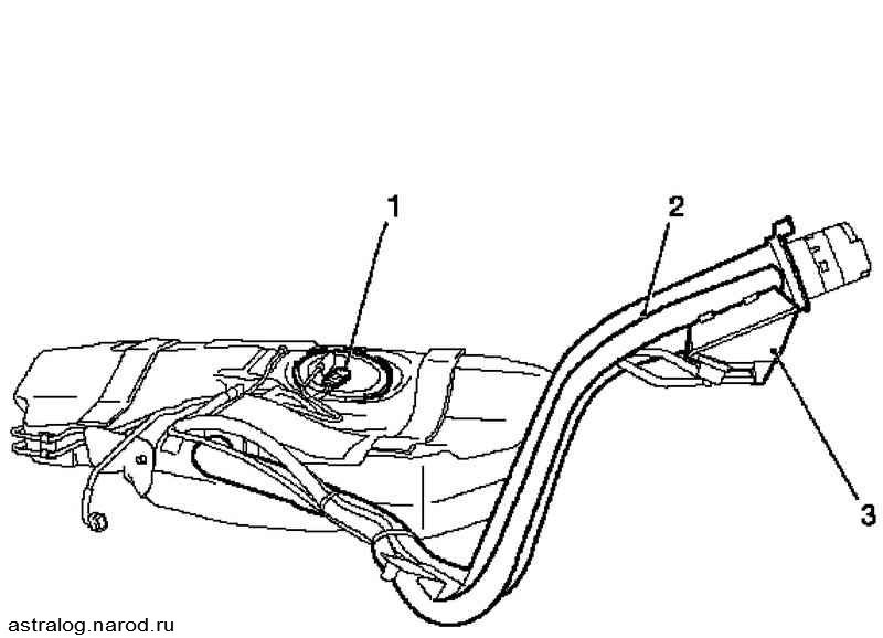

Если при открывании заливной горловины шипит наружу, то ничего страшного в том нет. Если вовнутрь, то вероятно есть проблема с системой вентиляции топливного бака.
В зависимости от модели, у Вас может быть абсорбер, и тогда под капотом установлен еще и клапан вентиляции
... и вентиляционные трубки 1 и 2, подходящие к клапану и к системе ЕГР.
Или же, при отсутствии абсорбера, вентиляционный шланг (2) выводится прямо в заливную горловину, а клапан расположен в крышке топливного бака.
