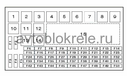

Привет Всем.
Опель Астра Н 2008г.( владею с 12г). 2013 год сигнал (клаксон) то работает то нет тогда определили что на каком-то блоке (не помню на каком) отходила крышка и вроде это болезнь этих Опелей .
Немцы исправили ситуацию и выпустили какой то типа защелки-фиксатора поставили все ОК. Ну а вчера перестал работать вообще сигнал сколько не жал на него ни фига.
Что это, может предохранитель?

Aleks61andr: вчера перестал работать вообще сигнал
Сначала проверьте работоспособность самого сигнала, затем уже куда пропадает "плюс". Теперь, когда он отказал совсем, это сделать проще.

доброе утро , не подскажите какого цвета и где проходят провода на бензонасос . где то кз , горит предохранитель даже с отключенным бензонасосом.opel astra gtc.
30.07.18  |
30.07.18 |
to 85joker:
Эти провода (чёрный и красно синий) отличаются от других и сечением, оно больше.
И при удалённом реле бензонасоса, (стоит под капотом, фиолетовое) коротит тоже??

Добрый день, подскажите пожалуйста, в чем может быть причина (кроме перегоревших лампочек), потухла подсветка прикуривателя и регулировки печки, Опель Атрса G 2001 год.
15.04.19  |
15.04.19 |
Tarongorn: в чем может быть причина (кроме перегоревших лампочек)
Обрыв проводки, сгорел предохранитель.
Проверяйте предохранители, не визуально, а на месте, по наличию напряжения на их контрольных выводах, лампой или авто индикатором.

to Авто (модер): Ох, а не могли бы подсказать, какой именно предохранитель отвечает за данную панель?
15.04.19  |
15.04.19 |
to Tarongorn:
А сама "приборка" освещается?? Если да и интенсивность регулируется, то причина скорее всего в повреждении проводки.
Начните с проверки F15, а лучше прозвонить все, как сказано выше.

to Авто (модер): Да, освещается все, кроме печки и прикуривателя, эх не хочется разбирать (( но по ходу дела придется. Спасибо.
16.04.19  |
16.04.19 |
to Tarongorn:
Сначала прозвоните, чего нет на этих патронах, плюса или минуса.

Всем добрый день,подскажите, не подходит питание на электромагнитный клапан тнвд, есть ли к нему предохранитель или реле?

Здравствуйте любители Опелей. Астра g 1.8 автомат. Открываю зажигание и желтая лапочка на скоростном рычаге горит. Включаю габоритки или дальный, ближний свет отключается. Не вижу на коком скорости машина . Помогите пожалуйста. Предохранители в порядке . Заранее спасибо

Перестал работать передний левый и задний левый габарит на Opel astra g 2001год
