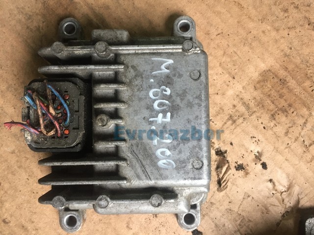

to kondor 79: с правой стороны по ходу движения, сзади двигателя, выглядит так ↓

Спасибо. Завтра проверю и отпишусь.

Блок управления тнвд исправный. Снял крышку с двигателя поломаны 3 рокера(или как там они называются). Что их сломало и какова может быть причина?
