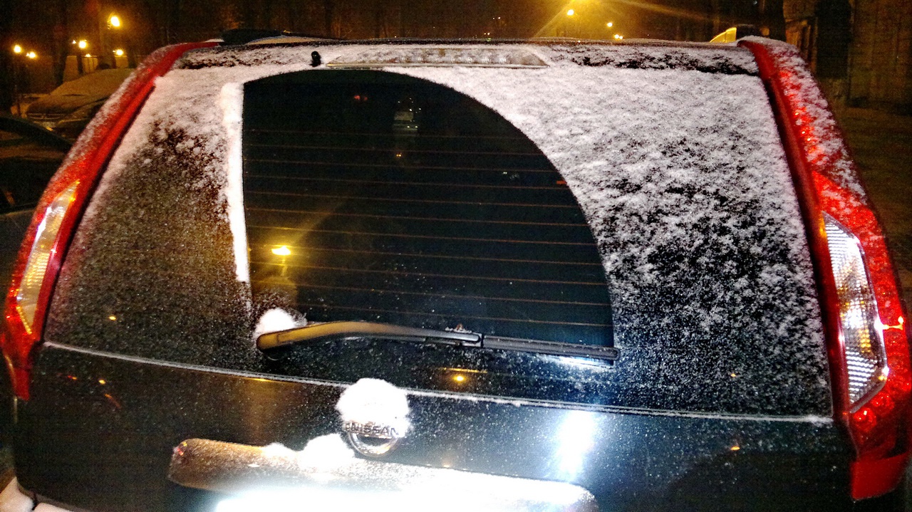

to Rain: Ну, наконец-то! А то у меня уже ощущение, что я глюкозы обожрался - глюки начались... ))) Ну, вот, наконец, что у меня получилось в результате колхоза:
Вощем, одним глазом косил на дорогу, другим - назад, наслаждался видом сзади... Но вопрос к знатокам так и остался без ответа: как можно увеличить ход поводка еще градусов на 35-40? Ведь тогда практически все заднее стекло будет чистое.

to X-Sempai: Наверное, редуктор менять, моторчик, там количество зубьев увеличить надо, чтобы ход сделать шире.
01.12.11  |
01.12.11 |
Rain: Наверное, редуктор менять, моторчик, там количество зубьев увеличить надо, чтобы ход сделать шире. #
Поддерживаю.
to X-Sempai:
Но переделка существенная. На вид вроде бы и так хорошо очищает.

to Rain: Фигасе!.. Не, пока гарантия, думаю, так глубоко лезть не стоит :)
to mATr1xX: согласен, это мой перфекционизьм заставляет настолько заморачиваться :) Мне дай волю, я бы на все стекла дворники поставил, с омывалками и автотряпками
