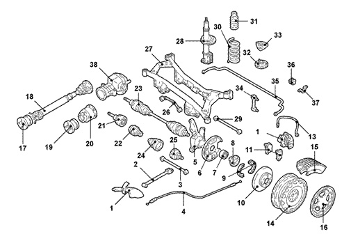

Подскажите пожалуйста в моей проблеме. X-Trail 31 (2011 г.в. 78000 пробег). При езде на "грубом" асфальте и на мелких неровностях на небольшой скорости появляются дребезжащие и скрипучие звуки в районе заднего левого колеса. Снимал колесо,пролил WD-40 все соединения, пружину с резинкой, поменял втулки стабилизатора.Снял суппорт.почистил колодки.смазал направляющие.
Вытащил все из багажника.опустили задние сидения .Поставил колесо обратно.Проехал и все без изменения. Ездил к дилеру.Механик и менеджер сами проехали звуки услышали,стали искать,но ничего не нашли.Сказали что могут такие звуки издавать сварной шов.
Я тут вчера задел ногой заднее колесо и услышал знакомый звук. Стукнул несколько раз по колесу и четкий тот самый дребезжащий-скрипучий звук. Скажите может у кого была такая проблема и что нужно сделать для ее устранения.

seregaserg 59: Я тут вчера задел ногой заднее колесо и услышал знакомый звук.
Если звук появляется даже от незначительного воздействия, проверяйте крепление защитного кожуха диска заднего тормоза. (на картинке деталь под №6)

to Авто(модер): Вчера снимал колесо проверил кожух.Кожух закреплен крепко.Поставил колесо обратно,проехал и ничего не изменилось.Может что то в тормозном барабане?

seregaserg 59: Может что то в тормозном барабане?
При снятом колесе и простукивании по барабану этот звук появлялся. Пробовали??

Пробовал - звук не наблюдался. Сегодня целый день дождь. Выехал из гаража пошел звук, затем видимо днище обрызгало водой и звук исчез(я даже поехал на самую неровную дорогу - вообще тишина).Скажите в какой узел залезать?

to seregaserg 59:
Если в дождь звук пропадает, то дело на 80% в сайлентблоках.

Спасибо.Буду работать над проблемой дальше.

Заменил саленблок на заднем левом рычаге,тот что крепится к кузову и все пока тихо.
