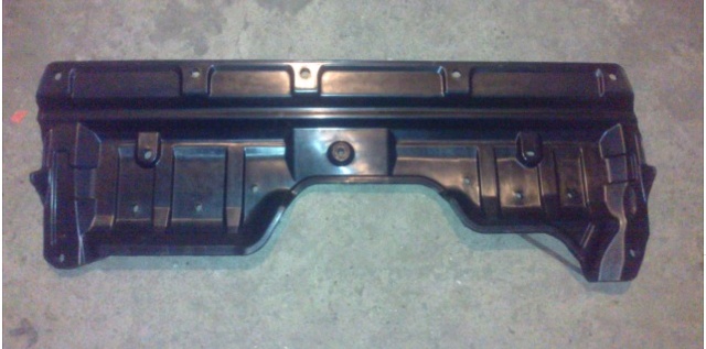

Здравствуйте уважаемые форумчане. Извиняюсь что первая моя тема будет вопросом, но очень прошу помочь.
Дело в том что я сегодня слегка стукнулся бампером в высокий бордюр и сначала подумал что кроме царапок в низу бампера ничего нет. Но при детальном осмотре машины под днищем увидел что лопнул пополам пластмассовый кожух защиты двигателя.
Вот и хотел спросить чем это грозит и может кто подскажет каталожный номер детали.
А то он провис сломаный и хотелось бы поменять.заранее всем спасибо!

to sannik:
Только зачем вам такое же Г..., купите дюралевую или стальную. Артикул: NNXTR06-9F0
Ориг. номер:111.04152.1 Подбирайте по году выпуска машины.
Будете менять, на всякий случай, осмотрите картеры на наличие (отсутствие) дефектов.

У меня стоит защита картера я спрашиваю про пластиковую заводскую.

sannik:
Тогда это пыльник.
Такой??

Да! Спасибо! А вот чего там еще могло повредитя если он пополам треснул? Ну и если кто знает полскажите его каталожный номер

to sannik: чего там еще могло повредится
Если действительно, как у вас сказано, слегка стукнулся, то ничего.
Номер 758924CB0A, цена около 4-х ты.р.

Если можно еще вопрос. А при замене этогопыльника надо новые клипсы покупать или старые можно будет поставить?

sannik: новые клипсы покупать или старые можно будет поставить?
Лучше запастись новыми. Пластик на морозе хрупким становится.
