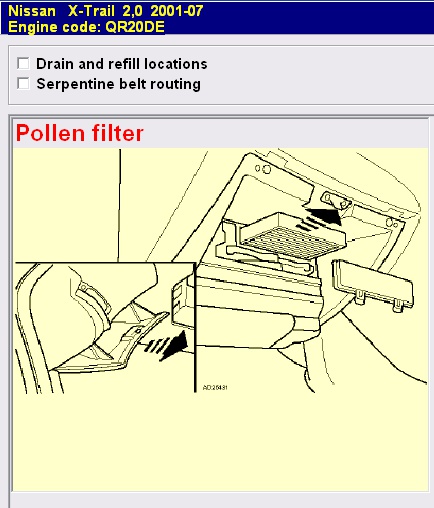

Для того чтобы снять крышку необходимо засунуть палец под отопитель по зелёной стрелкой. оттянуть горизонтальную часть крышки вниз и немного в сторону педали газа.
Согласно мануалу снимаем педаль газа и подрулевую панель . Нууу... я бы попробывал открутить педаль и не снимая разъёма отодвинуть её, подрулевую панель бы вообще постарался бы не трогать - защёлкам лучше не будет от снятия-установки. Во всяком случае не снимайте разъём с педали на включенном зажигании и после его выключения секунд 10.

Салонный фильтр отлично меняется без снятия педали газа (подсмотрел на сервисе во время ТО2 - 30 т.км.).
Снимаешь декоративную панель (просто тянешь на себя ее заднюю часть и она легко выходит из пазов). Затем поддеваешь отверткой (влево и вниз) крышку корпуса фильтра (как правильно показано на фото у DRUGа) и крючком или кгуглогубцами (если у тебя нет маникюра) вытаскиваешь сам фильтрующий элемент.
По мануалу надо менять каждые 30 т.км., но я решил поменять второй раз во время ТО3 - 45 т.км. и не пожалел. Фильтр был засран конкретно + комары и мухи.
Новый фильтр надо сжать как гармошку и вставить в полость - он сам внутри распрямится и встанет на штатное место в лучшем виде.
Делов минут на десять.
