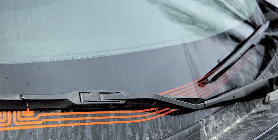

Даже не ожидал что просто установка бескаркасного стеклоочистителя (на водительскую сторону) настолько улучшит ситуацию. Были сомнения насчет снежной зимы - сможет ли он разгребать. Но эффект налицо и очень нагляден - пассажирский дворник ведь у меня остался обычным, стоковым и бывает что он минут лишь через 15-20 приходит в норму после начала движения
Ну и в сильные морозы - отгибать щетки от стекла после остановки.
Одно время загорелся идеей обогрева места "парковки" дворников (с подключением к кнопке подогрева зеркал), но после рассказов о появлении трещин у некоторых на лобовом, передумал.
Рассматриваю также варианты щеток с подогревом, но пока не решил

ну можно обогревать не стекло а щетки. установкой на них спирали с высоким сопротивлениемв кембрике

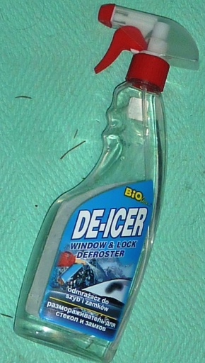

Забыли про размораживатели стекол. После перепадов температур бывает все покрывается коркой льда. Размораживатель быстро и безопасно очищает стекло, и стекая на дворники, "размягчает" и их. Вот такая бутылочка у меня уже 2-й год.

Раньше ездил на Митсубиши Аутлендере, там был штатный подогрев зоны покоя передних дворников. Очень здорово помогал при околонулевой температуре и сильном снегопаде, особенно в московских пробках....
На Х-Трейле 2 такой приблуды нет. Езжу уже шестой год жалею о ее отсутствии. На форумах других марок авто начитался о возможности самостоятельной установки подогревателей зоны покоя передних дворников, благо такие подогреватели серийно выпускаются и продаются на рынке различных размеров.
Кто-нибудь пробовал установить у себя на Х-Тейле подобный девайс? И реально ли это сделать без снятия лобового стекла? Отпишитесь, пожалуйста. О возможности растрескивания стекла в сильный мороз начитался. Считаю, что надо пользоваться с умом (не включать при морозе ниже -10 град. при холодном салоне. Да при такой температуре и греть нет необходимости).

Решил проблему замерзания щеток путем поднятия оных в обогреваемую зону стекла,предварительно сняв механизм привода щеток и укоротив ведущий рычаг (расположенный на редукторе) на 4,0мм.,т.е.разрезал и сварил. Вся операция заняла 1,5 часа,проблем с примерзанием,замерзанием и пр.нет.

Пробовал тоже баллончиком брызгать при минус 18 все понравилось
