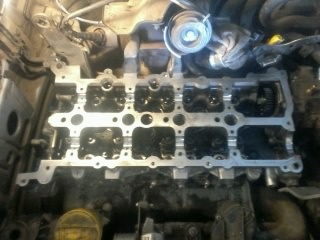

всем привет!! ЗАВЕЛ !!!сегодня повезло клапана не загнуло
31.05.17  |
31.05.17 |
ДМИТРИЙ АВТО: всем привет!! ЗАВЕЛ !!!сегодня повезло клапана не загнуло #
Значит рокеры сработали как предохранители. Спасибо, что отписались.

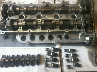

да так и есть сделал фото по пробую сейчас с кинуть
ДМИТРИЙ АВТО
31.05.17  |
31.05.17 |
ну вот как-то так!

to АлексХХХ:
замерил компрессию показывает 3-4. мало . снял лобовину метки совпадают. Пришлось снимать голову. Загнуло клапана. По одному выпускных. Полазил везде , читал. одни люди сказали , что загнуло клапана из за дешового масла. У этого двигателя очень большое давление и из за масла гидрокомпенсаторы не сработали и пипец.
05.01.18  |
05.01.18 |
prinz-75: что загнуло клапана из за дешового масла. У этого двигателя очень большое давление и из за масла гидрокомпенсаторы не сработали и пипец. #
Чтобы такое случилось нужно в движок вместо масла олифы налить, или ещё чего-то вообще непотребного.
