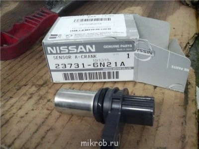

Столкнулся с проблемой.
Nissan X-trail, 2005 год. Европеец. АКПП. двигатель QR20. Пробег 270000км.
Симптомы: При длительном движении, особенно в жаркую погоду, начала пропадать тяга двигателя... Ну конечно-же бензонасос! Мало того, спустя некоторое время (3-4 дня) автомобиль мог запросто заглохнуть во время движения. Но стоили выключить зажигание и снова его включить - он спокойно заводился и ехал дальше. Затем, спустя еще пару дней, произошел случай, который заставил принять срочные меры. Доехали на автомобиле до места. Заглушили. Сходили в магазин (минут 15-20), вернулись к машине и она отказалась запускаться. Стартер мотор крутит - бензонасос молчит. Спустя час машина завелась сама. Было решено, что бензонасос остыл и начал работать. Сразу поехали менять бензонасос. Бензонасос заменили. Подходит на 100% бензонасос от ВАЗ 2110. Его и поставили. Машина сразу завелась и поехала.
Сутки она ездила очень хорошо. Без провалов и прочих признаков неисправности. Затем, спустя сутки, после непродолжительного похода на рынок, она отказалась заводиться. Постояла часа полтора и завелась. Но холостой ход нестабильный. Поехали. Отъехали с килметр - решил проверить. Остановился. Заглушил. Завести не смог! И тут пришел "Джеки Чан" !!!
Была вызвана кавалерия с диагностическим компьютером. Диагностика показала ошибку датчика положения коленвала!!!
Вот так! А симптомы изначально были как будто бензонасос подох!
Датчик конечно был заменен. После чего я в сети нашел очень грамотную статью по замене датчика:

Замена неисправных ДПКВ и ДПРВ
Номер ДПКВ точно такойже как и у ДПРВ, т.е. эти два датчика абсолютно одинаковые!

Замена датчика положения коленчатого вала
Этот датчик находится в труднодоступном месте (за подушкой двигателя). Снять его можно лишь на яме или подъемнике. Я умудрился снять и поставит его прямо на улице. Через открытый капот. Но! У меня длинные руки!

P/S.
1. Как я уже говорил я менял датчик на асфальте без подъемника или ямы. Через открытый капот. Жутко неудобно. Нужно иметь длинные руки и огромное желание... Честно говоря не представляю как его снять с ямы. Там тоже подступы к нему ОЧЕНЬ затруднены.
2. Клеммы с аккумулятора не скидывал и честно говоря смысла в этом не вижу. Во первых если зажигание выключено - на датчиках напруги нет. Во вторых - скинув клемму с аккумулятора вы потом сможете оживить магнитолку? Она у вас не закодирована?
3. Комп запоминает ошибку датчика. После замены датчика ошибку необходимо скинуть. Либо диагностическим компьютером, как я и сделал, либо отключением аккумулятора, если не боитесь, что магнитолка заблокируется...
4. Датчики положения коленвала и положения распредвала абсолютно одинаковые. Если датчик колена сдох у вас в дальней дороге, либо нет возможности купить новый, а машина должна быть на ходу, то можно поменять их местами. В итоге машина оживет, но не будет работать механизм смещения фаз газораспределения. Но машина будет передвигаться своим ходом!
