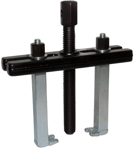

Хитрый Сергей: Из 2ух не одного не получилось снять. #
Без съёмника, если давно не снимались, не снять. Ещё и побрызгать спец.средством предварительно (за сутки) не помешает.
Хитрый Сергей
14.12.16  |
14.12.16 |
С пакупки машины не разу не приходилось снимать. Уж лет 5 машине. А что за съёмник?
14.12.16  |
14.12.16 |
Хитрый Сергей: С пакупки машины не разу не приходилось снимать. Уж лет 5 машине. А что за съёмник? #
Обычный "двухлапый" для съёма небольших подшипников.
